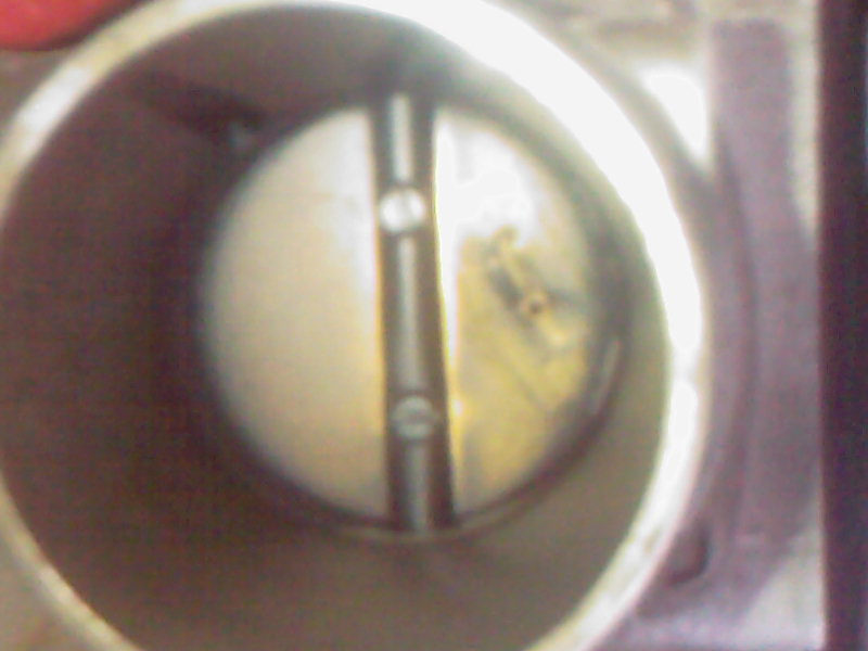

здраствуйте эскортоводы, подскажите пожалуйста а в дроссельной заслонке жолжно быть отверстие?
Комментарий к файлу: там плохо видно вы уж меня извините

СообщениеДобавлено: Чт мар 26, 2009 18:09
У меня такой дырочки не было - хотя помню плохо.
