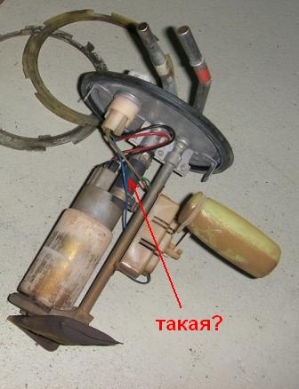

s-max писал(а):
...какойто балабашкой ...
Ты бы тут по подробнее изложил! Что за деталь? Фотки небось нет?
СообщениеДобавлено: Пн дек 01, 2008 19:55
Зарегистрирован: Пт ноя 14, 2008 16:13
Сообщения: 50
Откуда: Санкт-Петербург. Центральный р/н.
Резинку вырезал из бензостойкого шланга :D подошла как родимая.
Фоток к сожалению нет :(
Балабашка пустотелая. зделана из метала с пластмасовыми выводами, в эти выводы были вставлины резинки. Один вывод был одет на моторчик, а другой на выход из бензобака. Оба вывода были еще зафиксированы металическими фиксаторами.
Извеняюсь, что выражаюсь такими терминами. :oops:
escort 1.4 CVH 1992г.
СообщениеДобавлено: Пн дек 01, 2008 21:25
Может "балабашка" это клапан какой-нибудь, типа, обратный :wink:
СообщениеДобавлено: Пн дек 01, 2008 22:36
Сообщения: 50
Врядли так как она пустотелая. Размером со спичечный коробок, только круглая.
СообщениеДобавлено: Пн дек 01, 2008 23:23
s-max писал(а):
...Размером со спичечный коробок, только круглая.
Эта ?
Комментарий к файлу: бензонасос
7227503-2.JPG [ 60.85 КБ | Просмотров: 2759 ]

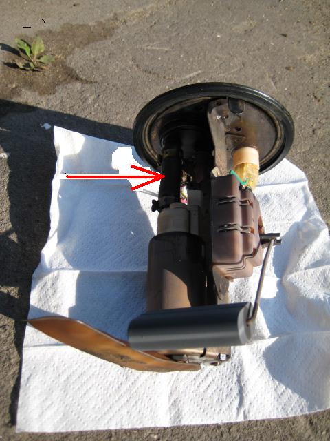

Какая ещё "балабашка" со спичечный коробок?
Там есть только кусок бензостойкого шланга, по совместительству выполняющего роль распорки самого бензонасоса. Ведь у тебя же МОНИК?
PB224894.JPG [ 25.88 КБ | Просмотров: 2751 ]

У меня моновпрыск.
Но вместо этого шланга у меня стоит та балабашка.
Возможно это кустарная доработка старого хозяина, но выглядет так как будто там и было.

не то вы показываете. речь идет о демпфере коллебаний бенза, т.е. когда в баке бенза уже мало, а машина быстро заходит в левый поворот, мож. возникнуть кратковременное бензоголодание, что ни есть гуд ни для насоса в частности, ни для двигла в общем (да и вообще это неприятно достаточно - на себе испытал. обгонять фуру, на встречу другая, а оно не едет!). и вот эта фигнюшка в себе всегда грамм сто имеет на этот пож. случай.
а то, что вы показали - явно уже плоды чей-то самодеятельности. как, впрочем, и моей тоже. дело в том, что у меня тоже разорвались специальные резиновые втулки для этой шняги и ничего подобного отыскать не удалось. пришлось тоже менять на кусок шланга.
однако ВНИМАНИЕ!! Убедиться, что шланг масло-бензостойкий с ОБЕИХ сторон! я уже так встрял однажды: изнутри-то все окей, а снаружи поплыло(и вообще я, можно сказать уже спец по этому вопросу - 3 раза менял :D ).
дело в том, что чаще всего само понятие "бензошланг" подразумевает его использование НА ВОЗДУХЕ. т.к. по любым технологиям в бензин опускаются специальные материалы (пластмасса, полимеры)
я вот, после нескольких проб и ошибок пришел к жигулевской гофрированной трубочке - родной для тазиковских погружных насосов. имеет длиной около 15 см, НИЧЕГО НЕ РЕЖЕШЬ - намеренно делаешь петлю, как бы иммитируя эффект той родной приблуды (если не забуду выложу фотку сюда позже). хотя, врядли она также буит работать - резервуара-то не получаецца
но, в любом случае это гораздо надежнее бензошланга
