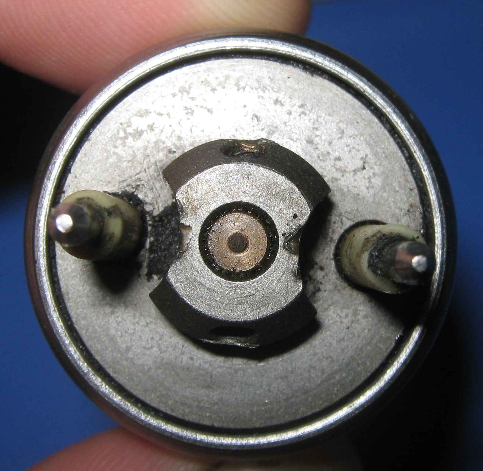

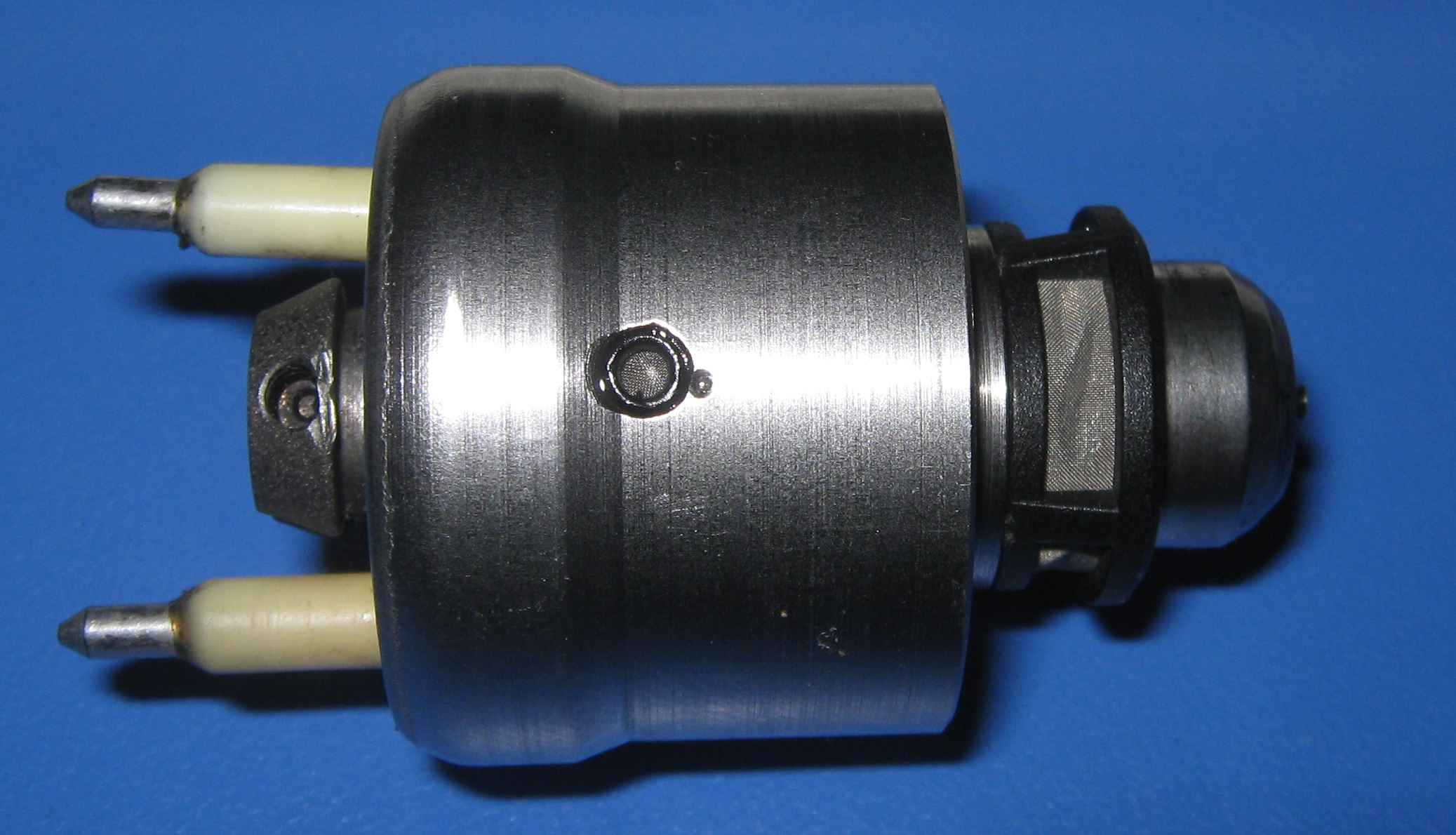

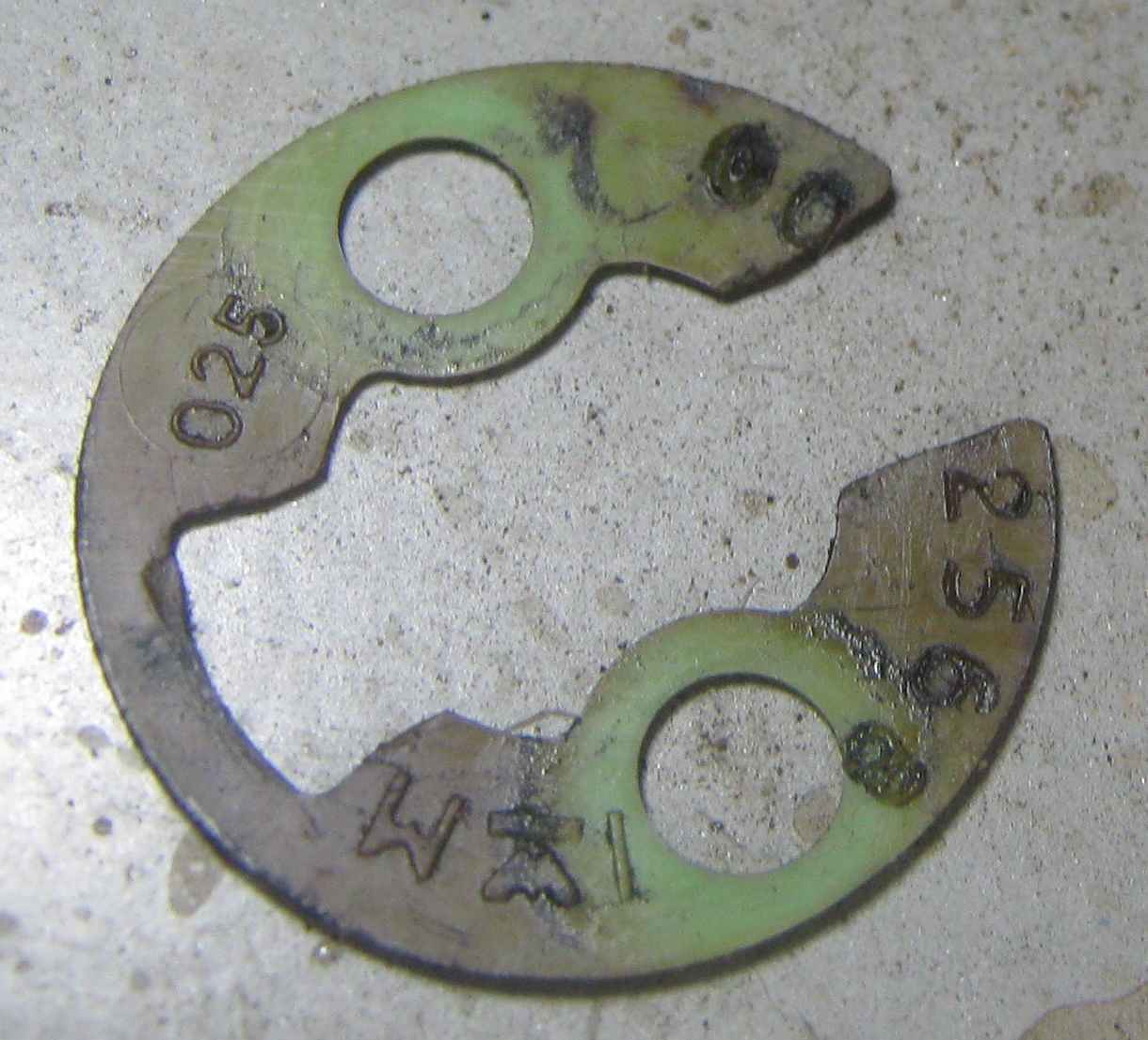

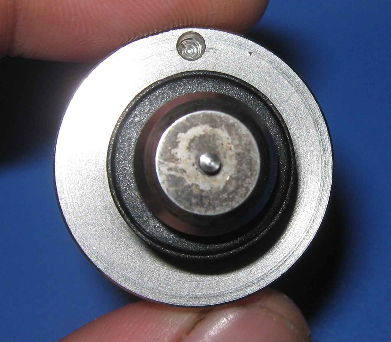

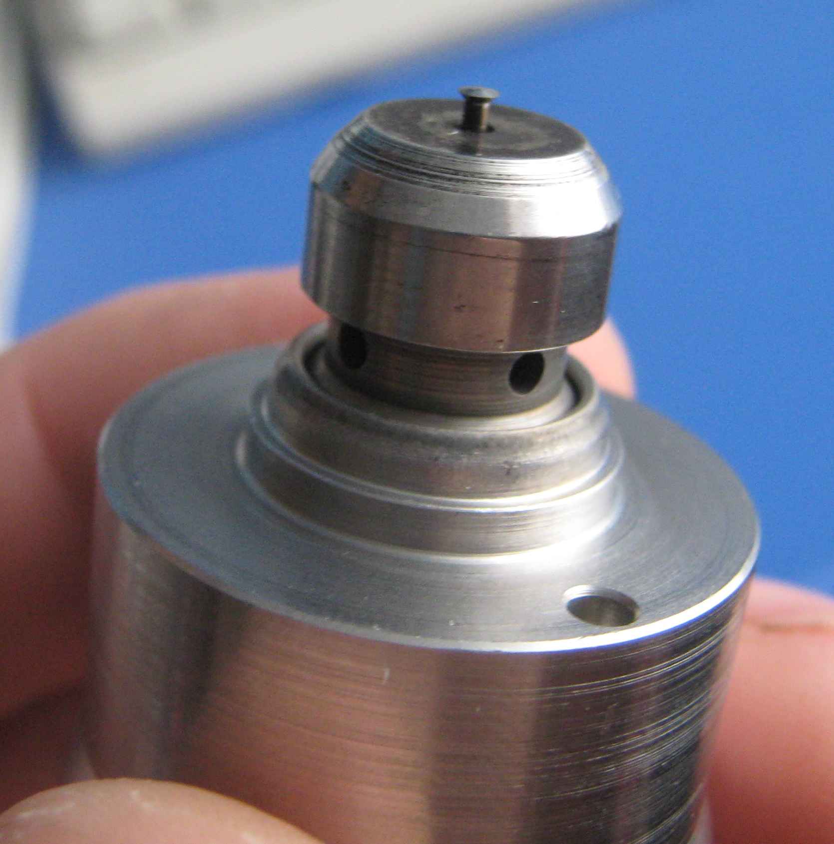

Итак, фотки.
CFI_Injector_1.jpg [ 108.37 КБ | Просмотров: 7449 ]
CFI_Injector_2.jpg [ 137.81 КБ | Просмотров: 7445 ]
CFI_Injector_3.jpg [ 90.76 КБ | Просмотров: 7448 ]
CFI_Injector_4.jpg [ 130.62 КБ | Просмотров: 7448 ]
CFI_Injector_5.jpg [ 90.08 КБ | Просмотров: 7448 ]

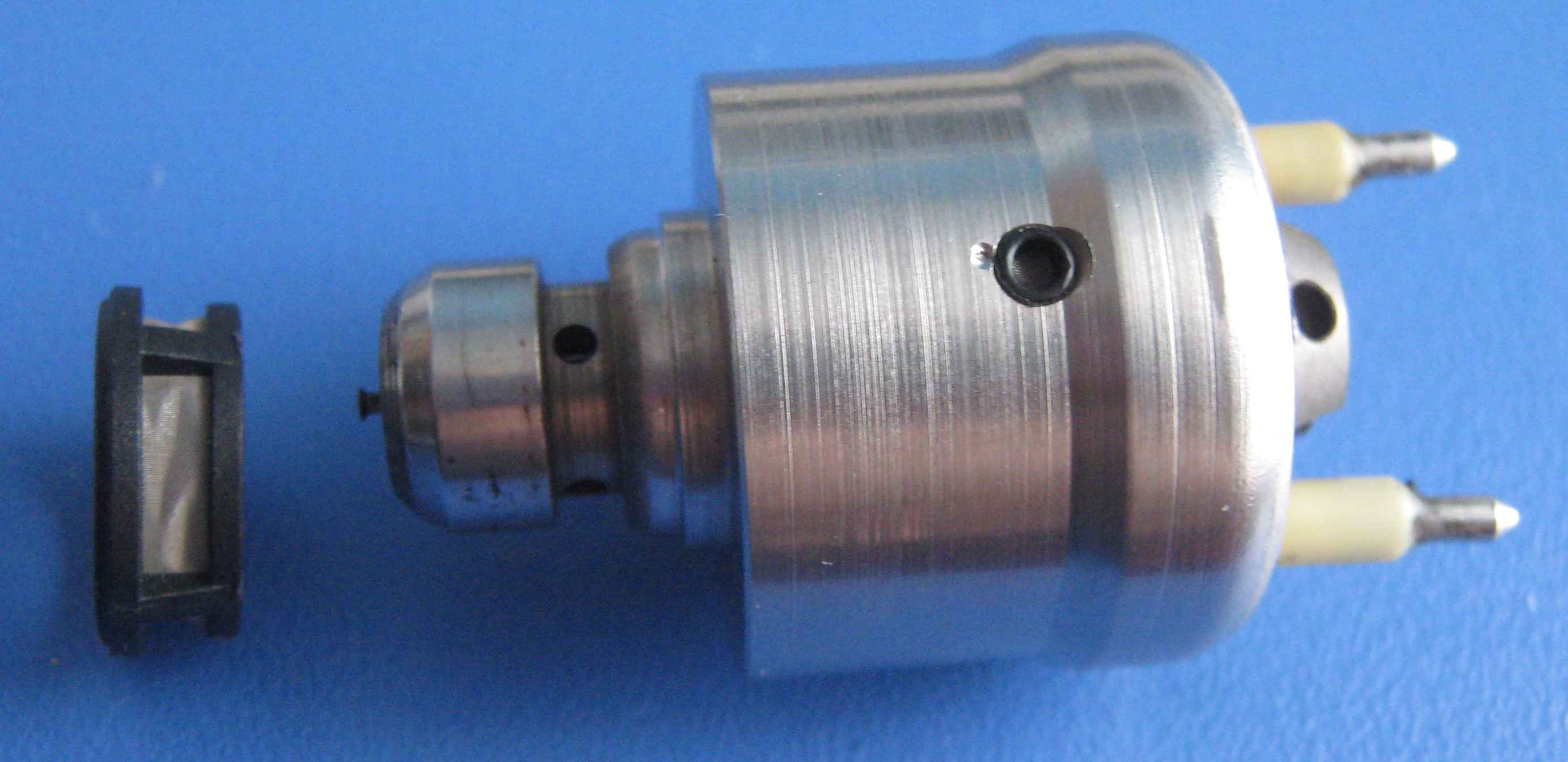

Мое зеленое кольцо.
CFI_Injector_Green_Ring.jpg [ 84.76 КБ | Просмотров: 7453 ]

Сопротивление 1 Ом между ножками, на корпус не замыкают.
Наибольший диаметр 30,2 мм.
Основной диаметр 28,3 мм.
Меньший диаметр 16 мм.
Наименьший диаметр (на который фильтр налезает) 12,7 мм.
Общая высота (с межконтактной пипкой, без иголочки) 44 мм.
Высота без пипки 38,7 мм.
Высота основного тела 23,2 мм.
