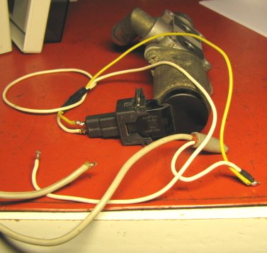

под рукой" лежал второй - инсталляция=) для тебя:
(жёлтый провод - +13В, мне проще - ответный разъём для тестов есть)
ISCV_test04L.jpg [ 28.08 КБ | Просмотров: 5134 ]

На фотке к клапану подключен оригинальный фордовский разъём
(срезан был со жгута при разборке аналогичного эскорта)
мой жёлтый провод (+13В) подпаян к оставшемуся
кончику чёрного (оригинального).
