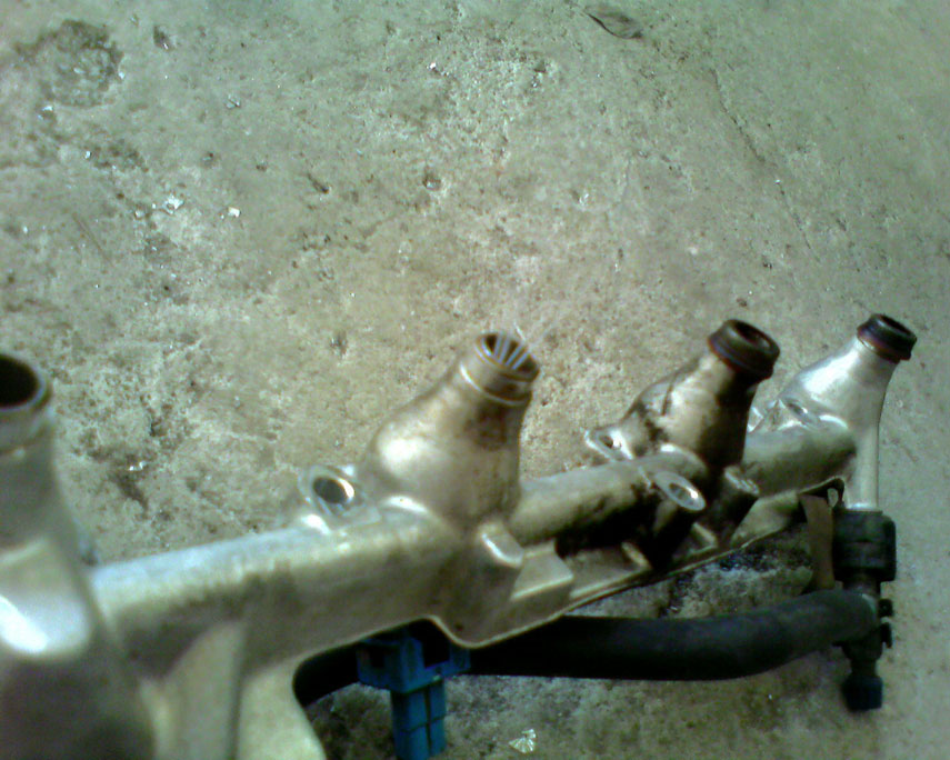

Вчера снял форсунки, чтоб проверить как они топливо распыляют- получил на каждой две струи. По сему вопрос: так и должно быть, или топливо всетаки должно распыляться.

stilett Даже не знаю. Я хотел снять посмотреть форсунки но потом что-то не захотелось. Машина вроде работает нормально, смысл лезть.
Конечно должен быть факел. Мой форсунки.
а какой у тебя расход ?

А как проверял?
У тебя две струи при подаче напряжения? Или при накачке?
Расскажи как проверял, по пунктам, лучше с фотками:)

MozgoveD писал(а):
Тоесть в идеале должно быть 2 факела?
wolkarthyr писал(а):
По трассе не меньше 8, по городу до 15.
simba39 писал(а):
А как проверял?
Проверял 2 способами:
1)- откручивал топливную рампу с форсунками(там 3 болта).
- отключал фишки с форсунок
- включал насос топливный чтоб нагонял давление
- подавал на каждую форсунку 5в
Результат - 2 достаточно мощных струи.
2)- откручивал топливную рампу с форсунками.
-Открутил топливные магистрали от рампы
Взял балончик "очиститель карба" и на конец трубки
тупо намотал изоленты внешним диаметром намотки соответствующим внутреннему входному топливному отверстию рампы.
Конец трубки с изолентой сунул в рампу, другой соответственно в балончик.
один человек пшикает из балончика, другой подает 5в на открытие форсунки.
К стати 2 способом можно периодически промывать форсунки. По крайней мере на ваз, и бмв316 эфект был!
Ford Escort универсал 97 г.в. Zetec -e 1.6

stilett писал(а):
MozgoveD писал(а):
:???: В идеале, насколько я знаю, факел должен быть один, по центру, Где-то видел цифру 35 градусов. Мозговед поэтому и говорит, что форсунки мыть надо.
А 5 вольт откуда брал?
Был ИЖ-27-17-230 (Ода-Каблук)

simba39 писал(а):
stilett писал(а):
MozgoveD писал(а):
На форсунке я видел 2 отверстия-соответственно 2 струи. я просто до этого с такими форсунками не сталкивался
СообщениеДобавлено: Пт фев 05, 2010 13:05
Сообщения: 476
АААА....Бывает и с четырьмя дырками.
Тут надо знать какая струя должна быть на твоей форсунке.
Нашел вот, но не смотрел http://www.youtube.com/watch?v=7oTirEZNRw8

СообщениеДобавлено: Пт фев 05, 2010 13:55
Сообщения: 476
Mishal писал(а):
О чём там речь? Я понял, что они под разным давление проверяют.
На другом форуме нашел.
Вроде как должно быть видео распыла форсунки с двумя отверстиями.
П.С. Обалдел, когда увидел на экзисте стоимость форсунки...5-6 тысяч
СообщениеДобавлено: Пт фев 05, 2010 16:56
Зарегистрирован: Ср фев 15, 2006 23:05
Сообщения: 155
Промывал форсунки летом при помощи баллона с очистителем карбюраторов, получил вместо двух струй четыре.На днях собрал из использованного огнетушителя, более продвинутый вариант, мыл Wynns-ом, потом попробовал Лавром.Как было две струи, так и осталось.Ярко выраженного факела распыла не добился, рампа внутри блестит как у кота ...., в общем очень чистая.Положительный эффект от промывки присутствует, двигатель стал работать ровнее и мягче.Про расход говорить пока рано, выкатаю бак посмотрю.Но мне все таки кажется, что д.б. два факела распыла, а не две струи, пусть даже после промывки эти струи стали пошире.Попробую найти форсунки от аналогичного аппарата и посмотрю, что из них вылетает. Здесь http://www.youtube.com/watch?v=HsFRLL6N ... re=related форсунки не такие как стоят на моем пепелаце.

А промывать форсунки надо в сервисе или самому можно сделать?
был Ford escort 1998 двигатель - L1H, 16 ZETEC. 3 двери ГУР (продан)
Октавия 1,8Т - Взлет успешный, начинаем набор высоты...
СообщениеДобавлено: Пт фев 05, 2010 17:11
Сообщения: 476
Проверить можно самому, а промывать, наверное, лучше доверить сервису в котором очистка ультразвуком имеется. Хотя некоторые сами промывают.
На зетеке перед установкой на место форсунок надо колечки уплотнительные заменить.
