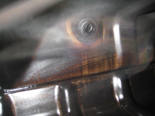

Внутри коррозии нет
Комментарий к файлу: Бак внутри.
Вдали отверстие для выхода воздуха

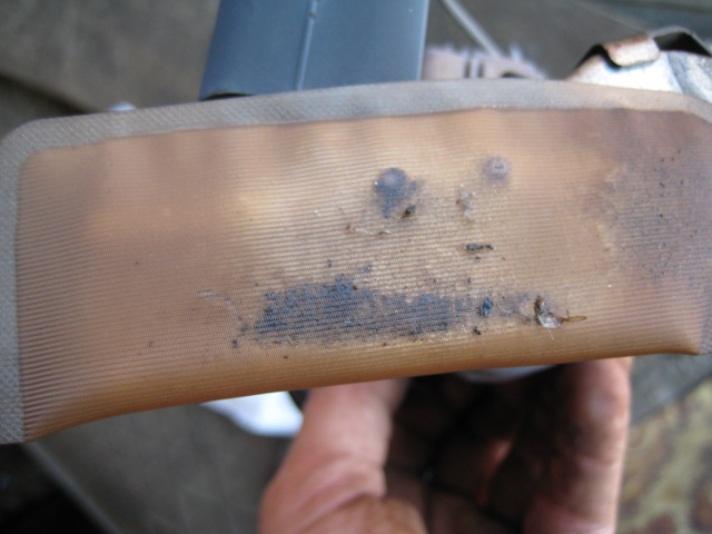

Сетка бензонасоса почти чистая:

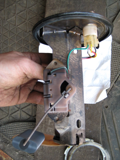

Комментарий к файлу: Насос с указателем уровня
IMG_0409.jpg [ 110.51 КБ | Просмотров: 6808 ]
Комментарий к файлу: Сетка насоса
IMG_0410.jpg [ 85.19 КБ | Просмотров: 6812 ]

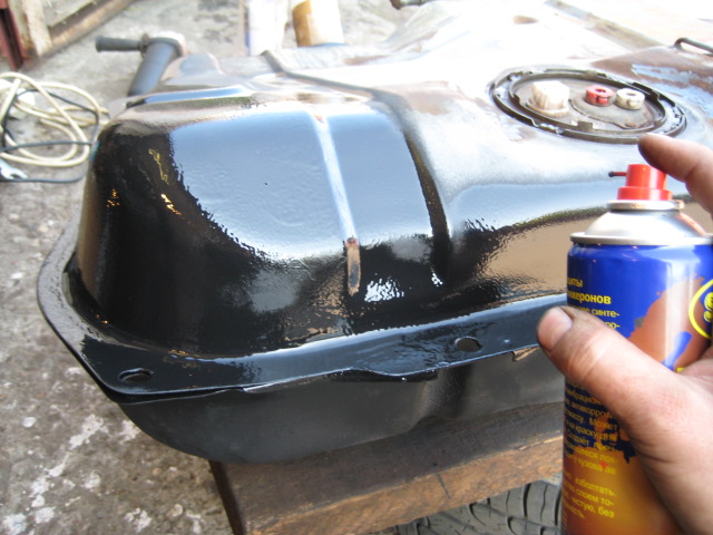

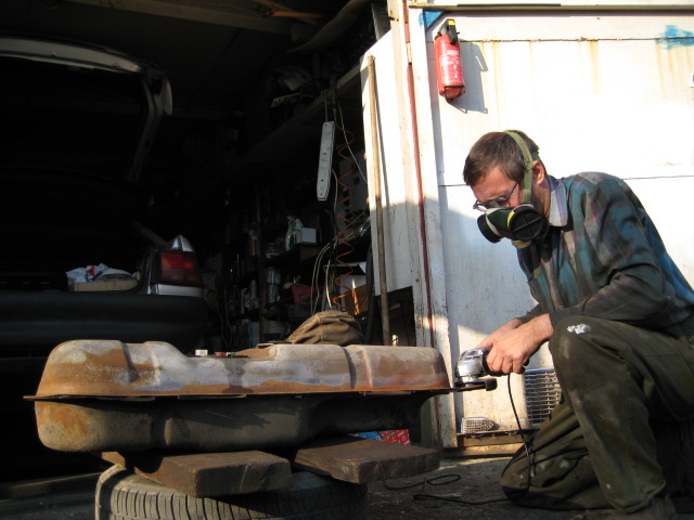

Снаружи прошёл болгаркой , преобразователем ржавчины, и заграсил атикоррозийкой.
Комментарий к файлу: Обработка болгаркой
IMG_0406.jpg [ 98.22 КБ | Просмотров: 6809 ]
Комментарий к файлу: Покраска
IMG_0420.jpg [ 110.79 КБ | Просмотров: 6810 ]

Михаил, как была решена проблема взрывобезопасности
во время обработки бака болгаркой?
традиционным русским "авось"? :)
и шо за антикор, какой именно STP (давно юзаешь)?
СообщениеДобавлено: Пт сен 21, 2007 22:13
- работал на улице,
- слил весь бензин уже из снятого бака.(открывал,протирал внутри)
- плотно закрыл все отверстия(что б пары не выходили)
- приготовил 2 ведра воды на всяк. пожарный(не пригодились)
- огнетушители всегда есть(видно на фото)
Я использовал немецкий STP(чёрный , для защиты лонжеронов и арок авто) синтетический.(бывает ещё серый)
Он дает матовую,мягкую,тонкую плёнку. Пробовал на порогах Нивы.
Вроде держится.
Вообще, был не готов, и использовал, то что нашлось в гарже.

Для подготовки бака к сварке народный метод - подать в осушеный бак выхлоп работающего на холостых движка. Продувать часа полтора-два. Выхлоп одновременно достаточно теплый, чтобы бензин испарялся и в нем понижено содержание кислорода - меньше опасность хлопка.
Но вообще болгарка со щеткой не искрит, бак ведь не резать пополам надо, так что источников поджога нет. Разве что электрика в движке..

Спасибо за темку очень наглядно и подробно рассказано как снимать насос. Я правда думал он чутка по другому будет выглядеть.
Каким его можно заменить из более менее бюджетных? А то в одной теме читал что от десятки короче будут.

Бери от 2110, он подходит. Только сразу когда будешь покупать его, купи и сеточку-фильтр для него, т.к. старая от фордовского насоса не подойдёт, конструкция разная. И фордовский насос крепится так: сверху закреплён на трубке при помощи какой-то штуки, которая одним концом одевается на саму трубку подачи топлива, а другим - на бензонасос, а снизу он упирается в пластмассовое "седло". Так вот, основная проблема в том, что насос от 2110 в это седло не сядет. Но я решил проблему так: расширил с помошью специальной "бормашинки" с насадками (можно использовать дрель и шарошку) отверстие в этом седле, чтобы насос от 2110 плотно заходил в него. Сверху закрепил так же, как и был закреплён фордовский, а снизу вот как раз в этом седле с расширенным отверстием он плотно сидит.
Только собирал это на скорую руку - рядом над душой стоял друг и торопил идти прогуляться - поэтому осталась небольшая недоделка: у родного насоса снизу место, куда надевается сетка-фильтр находится чуть ниже (где-то на 1 или 1,5 см), чем на насосе от 2110. Я пока ещё не определил, сколько топлива из-за этого будет оставаться в баке, когда насос уже не будет доставать до него, но если будет литров на 5 больше по сравнению с родным, то просто надо будет крепление насоса сверху на трубке опустить (может, с помощью дополнительной трубки-вставки).
Вот так, целая куча проблем... может показаться. На самом деле, всё ерунда, никаких сложностей с установкой нет, а при желании можно сразу же и пониже насос опустить.

У меня тоже. на сетке три потертости от внутреннего пластика. Вопрос забить на это или надо искать новую сеточку? Сегодня буду пробовать проверить бенз. насос на давление и расход. Кто может сказать расход? давление для своей машинки находил а вот расход???

Да читал, читал. Понятно что можно купить сетку от 10-ки. но она не подойдет к родному насосу. А мой еще вроде пашет. Городить огород и придумывать крепление нет смысла. Мне кажется верней будет эту дырку залить лаком или пластиком каким. А менять бенз насос из-за сетки точно не надо.
И подрезать палку я бы не стал. Лучше заменить участок трубочки на подлинней.
