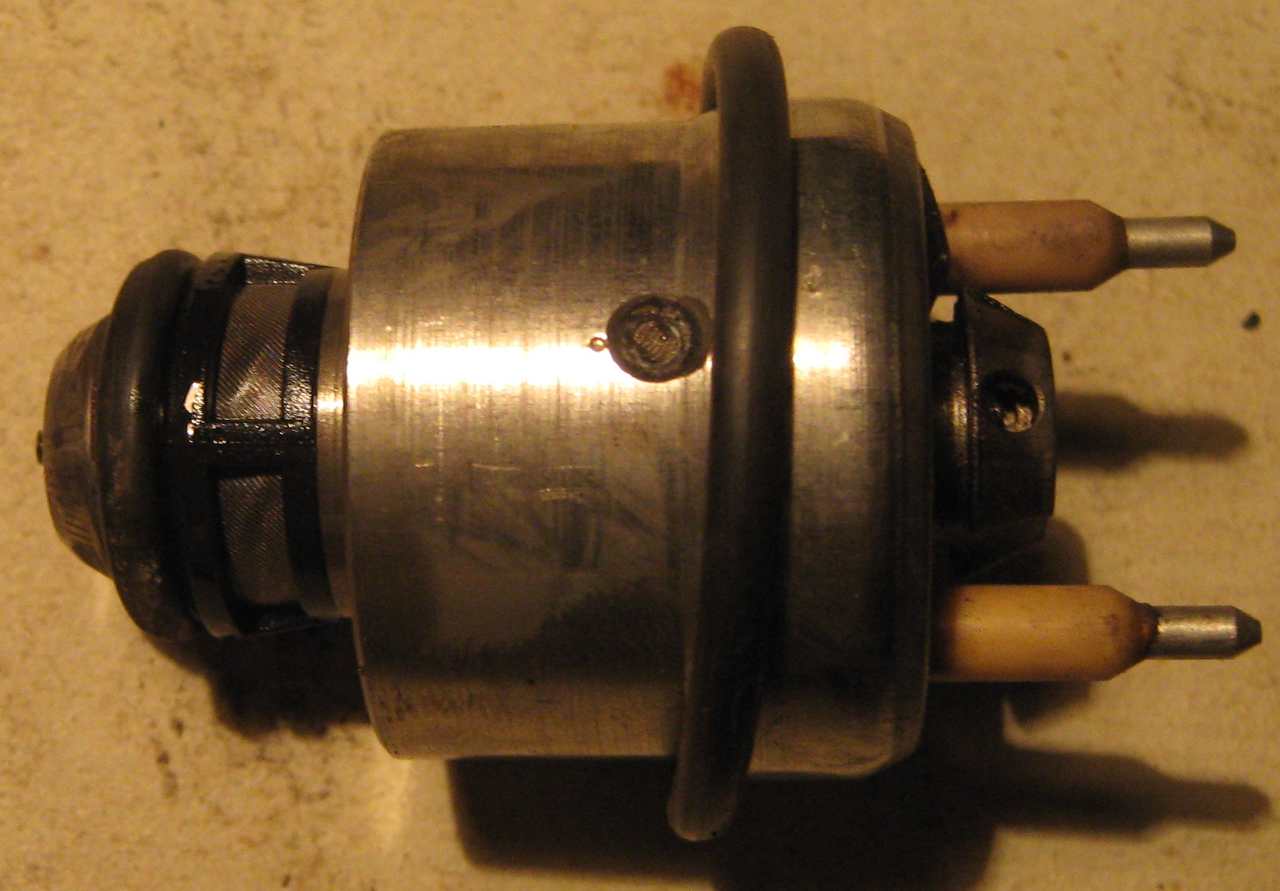

Не должно ничего литься, если правильно резиночки ставить.
Вот так правильно стоять должны верхняя и нижняя резиночки.
Injector_O-Rings.JPG [ 63.17 КБ | Просмотров: 5657 ]

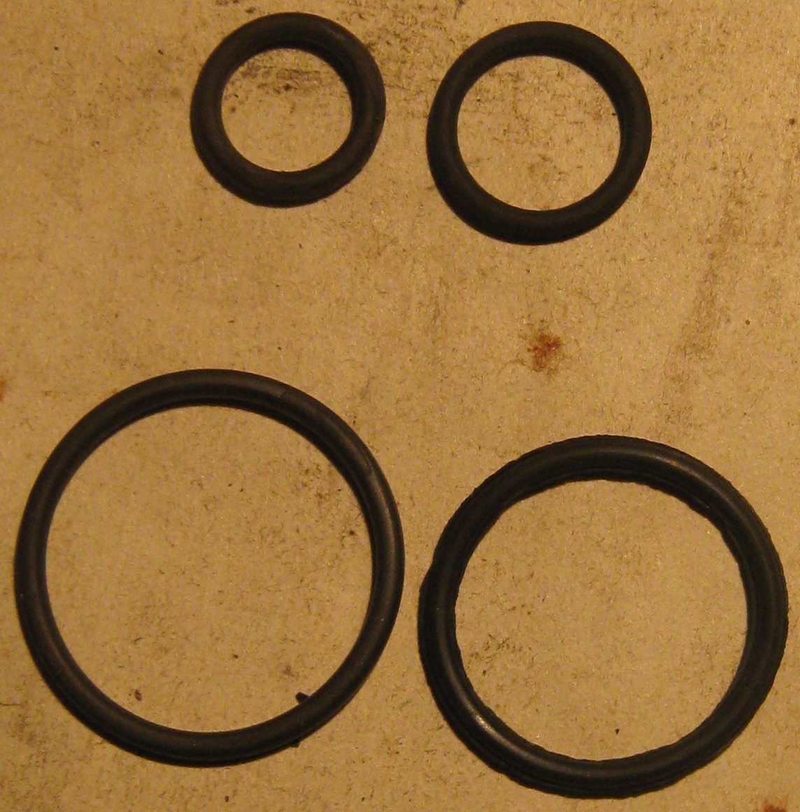

А вот старые резиночки (слева) и новые (справа).
Тут старые еще ничего, начали разрушаться, но форму не потеряли.
Видно, что новая "большая" резиночка 028-032-25 чуть меньше чем нужно (и некачественная - облой по краям), и что 016-020-25 явно больше чем нужно.
028-032-25 поставили внатяг, маленькую оставили старую - я ошибся, заказал на 16 мм диаметр, а нужно на 12,5 мм.
Лучше видимо ставить маленькую 012-016-25 или 012-017-30 (потолще), а большую 029-033-25.
Стоили они 5 рублей маленькая, 6 рублей большая.
O-Rings_Old_&_New.JPG [ 104.21 КБ | Просмотров: 5659 ]
