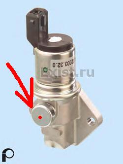

Может я где-то не прочитал, но пожалуйста, поясните кто знает, когда КХХ включается, а когда выключается, чтобы проверить правильность поданных на него сигналов. Иногда обороты ХХ низкие, двигатель чуть не глохнет, но недолго, пару секунд. Выглядит так:

На нем "пила", от ее формы зависит степень открытия клапана. Вот только я не в курсе, нормально он закрыт, или открыт.
СообщениеДобавлено: Чт дек 15, 2011 16:03
В нормальном состоянии он приоткрыт где-то на 2-3 мм.
СообщениеДобавлено: Пт дек 16, 2011 15:58
Подтверждаю, в нормальном состоянии он приоткрыт.
К слову, на мондео (вроде втором, а может и первом) КХХ закрыт.
На мондео3 - тоже. :smile139:
СообщениеДобавлено: Сб дек 17, 2011 23:01
Вот и я помню что на мондео он был полностью закрыт/открыт. На эскортовском зетеке видимо не так.

Не знаю как на мондео, но пару дней назад поставил на свой зетек новый КХХ Hans Pries 302 446 755 (стоил примерно 41 у.е.). Обратил внимание, что он слегка приоткрыт, как и старый.
Все работает (плюю 3 раза и стучу по дереву), Самое главное, что пропали повышенные прогревочные обороты , было 2000-2500, стало примерно 1500 (на улице -2 по цельсию)
Кстати узнал, что если код запчасти из китая заканчивается на 755 - это сделано на европейском производстве размещенном в китае, если на 756 полный китай.

Спасибо всем. А на средних и выше оборотах он закрыт или всё сложнее?

Что-то мой новый КХХ Hans Pries 302 446 755 начал вчера дурить, на холодную заводится и держит прогревочные нормально, когда глушу горячий двигатель и через 10-15 минут завожу -схватывает и сразу плавно теряет обороты и глохнет, если звести и слегка подгазовывая
тронуться и проехать 100 метров, все ок. К чему бы это ???
Эх не надо было китайца брать, еще бы 20 у.е. и взять ERA. Проклятая жаба
:crowd:
СообщениеДобавлено: Чт янв 19, 2012 12:55
Pashka, может, дело не в КХХ? ::thinking::
СообщениеДобавлено: Пт фев 03, 2012 12:58
Сообщения: 238
Откуда: Беларусь, Лунинец
ДмитрийМ
Так наверное оно и есть, исследовав колодку разъема КХХ обнаружил, что контакты в колодке сильно свободные, сжал их шилом. (плюю три раза :smile70: ) Почти две недели полет нормальный. Хоть и мороз до 30 градусов.

Умучил меня окончательно старый КХХ (ещё родной, фордовский), поменял на новый, Era, вот такой http://www.exist.ru/Parts/Default.aspx? ... =385877620
Работает прекрасно, но есть одно но - при заводке авто обороты прыгают на 2000, потом падают на 500, и уже затем устанавливаются на положенный уровень. Старый в этом вопросе был на высоте. Мозги обнулял. Как думаете, может ещё мозги с новым КХХ не пришли к взаимопониманию полному? Или где-то проблема?
