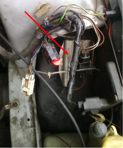

Доброго времени суток!!!! Я по-ходу нашел одну из причин огромного расхода - по осциллографу форсунка не весть что показывала, да и визуально было видно, что переливает(свечи, лямбда, выхлоп, расход). Проверили сопротивление, не "звониться" провод идущий от ECC-IV проходящий через резистор R41 4,5 - 5 Ом - поэтому форсунка работает не правильно. Вот собственно и вопрос где находится этот резистор? Кто знает? Подскажите плиз.
Ford Orion Gia 1991, 1.4mono CVH F6f, 71ps Gray Metallic
 Заголовок сообщения: Re: Каковы причины богатой смеси???
СообщениеДобавлено: Чт мар 06, 2014 19:35
Сообщения: 180
Откуда: Киев
Находится в левой части моторного отсека рядом с диагностическим разъёмом и блоком зажигания.

Антон___ писал(а):
Еще, кстати у меня был сломан балластные резистор форсунки. Я, конечно, его поменял, но как это сказывается на расходе - не знаю.
PS 138977441 аська моя
Скажите плизз где он находится??? Баластник?
Так я же фото выложил

Сорри не заметил страницу не обновил!! Спасибо огромное! Если дело выгорит и будет результат отпишусь! И по поводу расхода и проделанной работы, многим должно помочь, в общем в любом случаи отвечу!
З.Ы. Не знаю почему, но не послушал электрика - он предлагал "впаять" резистор R41 4,5 - 5ом между проводами идущими сразу от "мозгов" с 58-й 59-й ноги. Знал что не спроста все!
ДА! Это он не "звониться" подскажите пожалуйста чем его можно заменить этот резистор и его точные номиналы?
http://euro-escort.narod.ru/injector.htm

Спасибо, за ссылку, просто там справа еще что то похожее на резистор.... Ну или что-то такое, кто знает?
Может, у кого есть номер запчасти, а то у меня поржавел не разглядеть....
