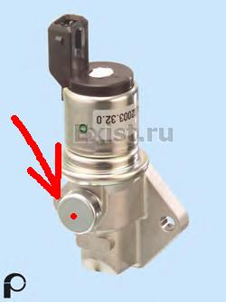

Подскажите пожалуйста, можно ли на моей машине регулировать самому (желательно незначительно уменьшить) обороты ХХ, или это делает исключительно электроника и вмешательство невозможно. А может всё-таки можно вручную снизить обороты регулировкой в КХХ или в блоке, где ДЗ стоит, или ещё где-то. После замены лямбда-зонда движок работает неплохо, но на слух кажется, обороты ХХ высоковаты, правда прибором пока не мерил. Фото КХХ такое, как во вложенном файле. При отключении разъёма КХХ двигатель глохнет.

Единственная регулировка на КХХ - в торце винтик (на фото замазан белым силиконом). Крутить его крайне не рекомендую. Мозги всё равно сами устанавливают холостой ход, а словить потом заводскую регулировку невозможно.
То, что на фото красной точкой обозначено - крышечка съёмная. Под ней кусочек поролона. Вроде бы для входа-выхода воздуха из мембраны.
