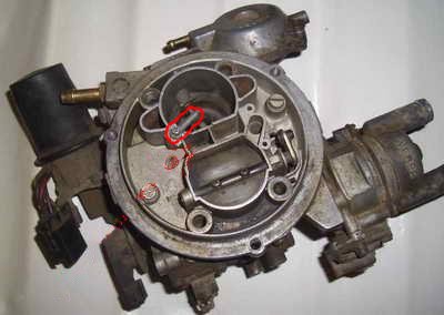

Народ, подскажите если знаете, что это за трубка, и должна ли она продуваться? [/url][/list]
Комментарий к файлу: Трубка вылена красным

СообщениеДобавлено: Пн дек 21, 2009 10:25
Начальник гаража
Сообщения: 2382
Откуда: Моск. обл.
Должна.

СообщениеДобавлено: Вс дек 27, 2009 1:43
OHV гуру
Сообщения: 473
Димон
Должна.
Эконостат мощностных режимов:
Ты чего народ путаешь!
Какой "Эконостат"?????????
Это распылитель ускорительного насоса.И всю жизнь так назывался.
Почитай тему - http://pokatili.ru/forum/ftopic26594-0-asc-0.php
Там карбюратор немного другой, но принцип работы их одинаков.
СообщениеДобавлено: Вс дек 27, 2009 2:24
Там ваще кажецца... вроде бы... нипомню точно... 2 носика... один повыше, другой пониже... и только один из них ускорительный...
СообщениеДобавлено: Вс дек 27, 2009 3:01
OHV гуру
Сообщения: 473
Хе-Хемуль
Да ты права! (носика) во второй камере 2шт.
Нижний ,основной дозирующий.
А верхний ,ускорительный.
Про который Snakesys и спрашивает,продуваеться он или нет.
СообщениеДобавлено: Вс дек 27, 2009 3:19
OHV гуру
Сообщения: 473
Snakesys
Да он продувается и промываеться.
Но в нём стоит клапан
Перед продувкой надо аккуратно распылитель вытащить из карбюратора (я вытаскивал плоскогубцами немного покручивая его влево вправо)
Снизу распылителя будет стоять клапан(у меня стоял резиновый)Он тоже сымается.
Перед продувкой распылитель желательно замочить в ацетоне или в жидкости для промывки карбюраторов ,без резинового клапана.
И почитай тему ,будет полезно http://pokatili.ru/forum/ftopic26594-0-asc-0.php
СообщениеДобавлено: Вс дек 27, 2009 19:56
Начальник гаража
Сообщения: 2382
Откуда: Моск. обл.
Андрей06 писал(а):
Димон
Должна.
Обыкновенный эконостат.
Распылитель ускорительного насоса находится под крышкой карбюратора и направлен в первую камеру. Согласен?
Куда же смотрит трубка, о которой спрашивали?
Зачем отказываются от распылителя с двумя трубками и переходят к одной или направляют две в первую камеру: ведь принцип действия у всех одинаков.

СообщениеДобавлено: Пт янв 01, 2010 11:42
Зарегистрирован: Чт дек 25, 2008 23:27
Сообщения: 4
Если это распылитель ускорительного насоса, то из него должен изти бензин так? А то с него вообще бензина нет, что делать?
Ford Escort 1997 г.в.
СообщениеДобавлено: Пт янв 01, 2010 15:13
Глянуть поглубже и найти трубку, из которой БУДЕТ впрыскиваться бензин :lol:
СообщениеДобавлено: Сб янв 02, 2010 1:44
Начальник гаража
Сообщения: 2382
Откуда: Моск. обл.
Читать форум, читать ссылки. Больше сказать нечего и писать по-десять раз не имеет смысла.

СообщениеДобавлено: Ср янв 06, 2010 20:32
Сообщения: 4
Спасибо за советы, как говорится лучше 1 раз увидеть чем 100 раз услышать. Разобрал карб, пощупал, теперь все понятно что и как.
