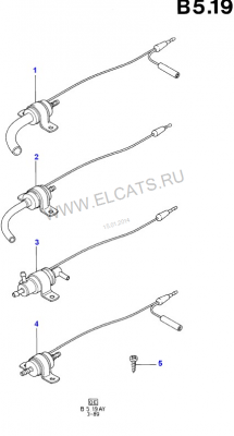

А что за компенсатор частоты холостого хода???

Так тогда дальше! Где стоит edis2 есть два разъёма треугольной формы, как я понимаю это октан корректор и для снятия ошибок. Один черный другой белый, как определить нужный? И надо найти как снимать ошибки. Опять весь форум читать.
