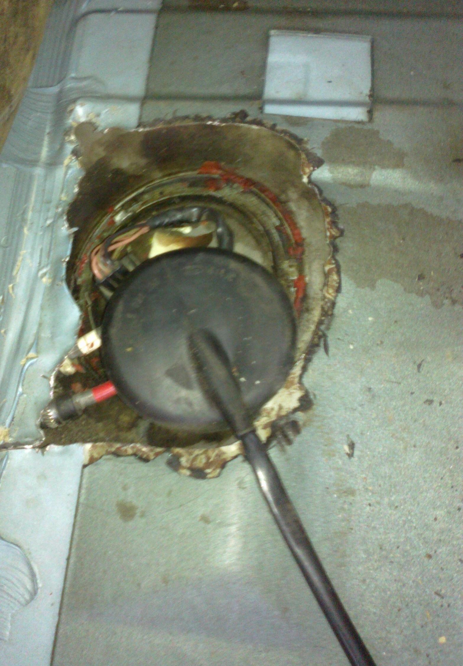

СообщениеДобавлено: Ср мар 14, 2012 20:16
Сообщения: 1805
Вот фото, там кольцо резиновое сопливит, которое под красным герметиком
14032012029.jpg [ 409.97 КБ | Просмотров: 3294 ]

Надо придумать крышку.
