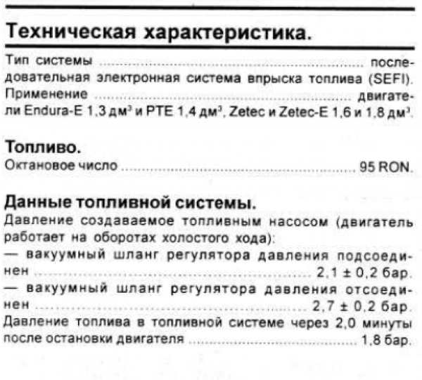

ну вот посмотри
111.png [ 120.98 КБ | Просмотров: 5352 ]
СообщениеДобавлено: Чт мар 24, 2011 22:21
Сообщения: 831
Откуда: Москва,САО
читал уже такой мануал. купил сегодня Бошевский насос(0580453453) и сетку в авто49,завтра буду ставить. читал темку про бензонасос-пишут,что подходит без всяких переделок.
