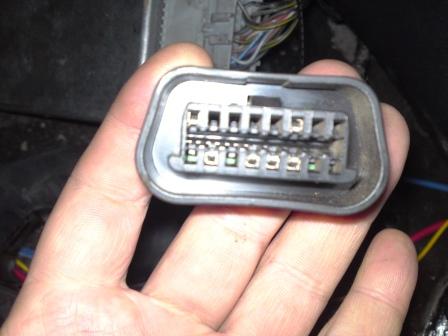

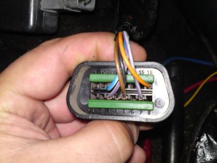

Сделал фото разьема, подскажите пожалуйста, куды тыкать,чтобы проверить с помощью светодиода=)
И еще вопрос, как должны стоять метки ГРМ?)

СообщениеДобавлено: Чт май 27, 2010 0:25
Зарегистрирован: Чт май 22, 2008 13:06
Сообщения: 67
Откуда: Санкт_Петербург, м. Техноложка
Никуда. На этом разъеме у Вас только протокол DCL. И АБС.

СообщениеДобавлено: Чт май 27, 2010 11:44
Сними разъем с мозга, добавь в него пины 17 и 48, от них выведи разъем, в который добавь землю и +12, и будет у тебя диагносьтика - поставь мозг обратно и пробуй читать. У меня тот же год и прокатило, просто в колодке ЭБУ не было проводов 17 и 48.

Prish писал(а):
Бляха муха...где ж мне эти мозги почитать то((
Н а моем присутствует и разъем в ногах у пассажира 16 пиновый, и под капотом 3 пиновый, для светодиода. Посмотри под капотом, у левой стойки в районе воздушного фильтра, может не нашел его в жгутах .
