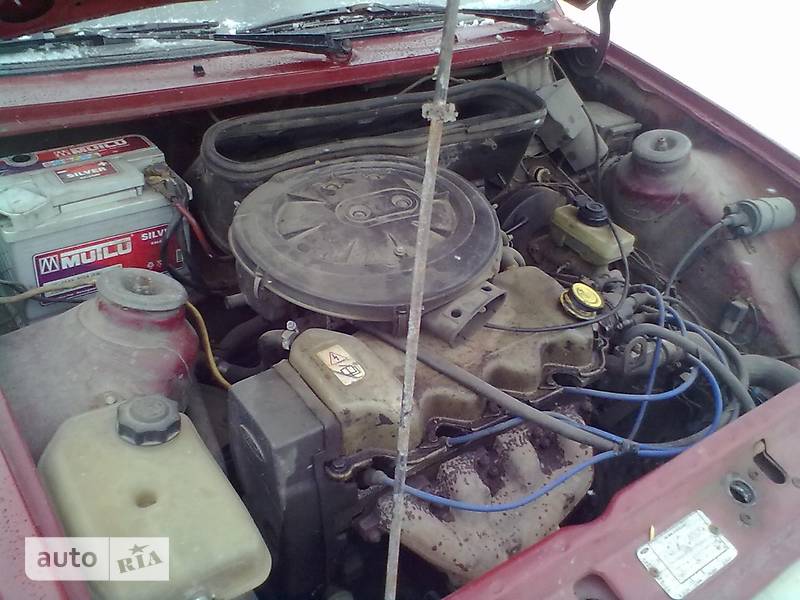

 Заголовок сообщения: Расположение ВВ проводов на cvh 1.4
СообщениеДобавлено: Сб июл 25, 2015 2:42
Зарегистрирован: Сб дек 27, 2014 22:54
Сообщения: 33
Как должны правильно располагаться ВВ провода на этом типе CVH 1.4 двигателя?Фото двигателя прилагаю,а то по книжке не пойму, какой у меня тип двигла gla,gma,или gpa?
119988035fx.jpg [ 70.73 КБ | Просмотров: 10955 ]
Форд орион 1987г.CVH 1.4
СообщениеДобавлено: Сб июл 25, 2015 3:26
Сообщения: 941
Откуда: не вернуться
Загоняешь первый цилиндр в ВМТ в такт сжатия; смотришь, на какой электрод крышки распределителя при этом будет смотреть бегунок - это будет свеча первого цилиндра. Порядок зажигания 1-3-4-2 - выставляешь по направлению движения бегунка, в данном случае - против часовой стрелки, если смотреть со стороны левого крыла.
