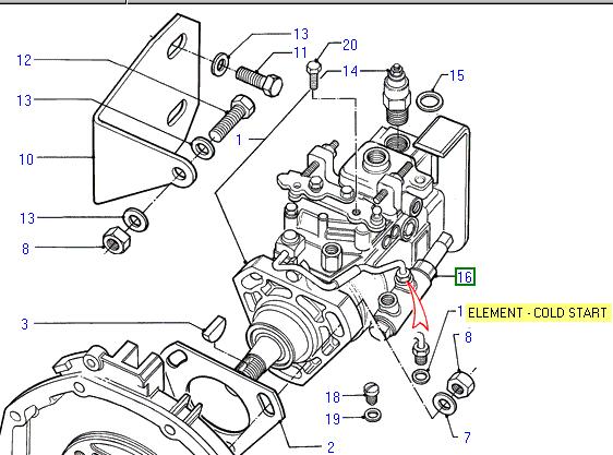

СообщениеДобавлено: Чт май 29, 2008 11:08
Сообщения: 1643
Откуда: МО, г. Юбилейный
Да, на 1.6 иначе реализовано. Может быть и BOSCH, и CAV.
