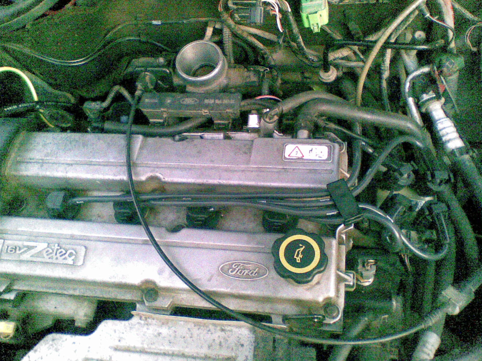

Фотка двигателя. Катушка рядом
028.jpg [ 481.65 КБ | Просмотров: 5836 ]

ну этот выключатель обычно стоит возле левой ноги водителя за пластиковой накладкой,хотя по зетеку не уверен. ::thinking:: если у тебя такой движок как на фотке,то зетек. здесь все эл.схемы http://pokatili.ru/forum/ftopic12428.php .
