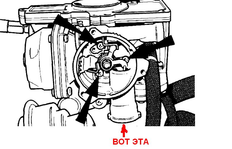

Уррааа! Я его победил. Нашол подсос воздуха, я бы даже сказал подсосище! Выпала из карба алюминиевая заглушка снизу карба которая стоит под клапаном который тягает автоматическое пусковое устройство. Вырезал из жести так чтоб она она очень плотно зашла, по краям забивал ее отверткой ну и герметик конечно же в помощь. И машинка приятно зашуршала. Спасибо всем кто отозвался!!!
