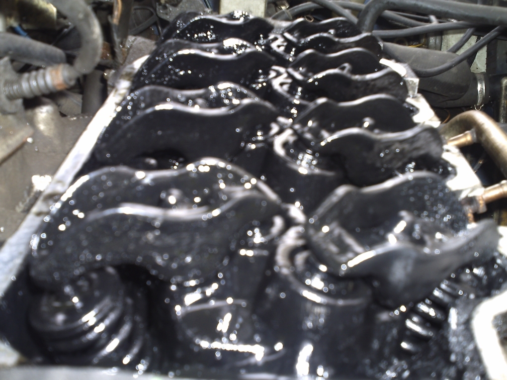

Димон писал(а):
По распредвалу (коли метка не ушла далеко) определяешь в каком цилиндре такт сжатия в 1-ом или 4-ом. .
Это я внешне определить должен? Или есть ещё какой-то способ?
Комментарий к файлу: Снял крышку...мало что понятно..

СообщениеДобавлено: Чт ноя 12, 2009 23:58
Алеkc оба клапана закрыты должны быть :smile139:

Сегодня только менял прокладку под крышкой клапаной брял оригинал 300р. когда открывал думал тоже всё грязное будет как здесь на фото открыл и удивился всё чистинькое нагара нету, мотор ездит постояно на родном фордовском масле, значит есть смысыл.
