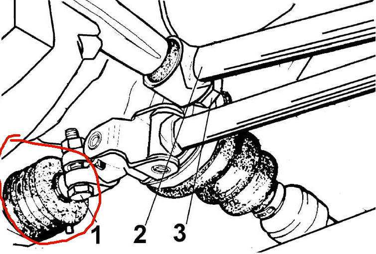

У меня капает масло из обведенного красным места.
Как я понимаю, под пыльником есть сальник... Если его менять - масло из коробки не хлынет?!

СообщениеДобавлено: Пт апр 14, 2006 12:26
Зарегистрирован: Пт авг 12, 2005 20:48
Сообщения: 173
масло польется но не сильно будет быстро быстро капать, поменять успеешь до того как все вытечет, лучше менять сейчас потка не очень тепло масло погуще. поменяй заодно и пыльник.

СообщениеДобавлено: Пт апр 14, 2006 12:27
Специалист по автохимии
Зарегистрирован: Чт июл 07, 2005 14:08
Сообщения: 372
Если это сальник штока выбора передач- то не хлынет. точнее, вообще не потечет.
Я хотел через него слить масло, все- таки самое нижнее отверстие к коробке получается, вытащили его, а оттуда даже не капнуло :(
Пришлось масло сливать через фиксаторы передач :)

СообщениеДобавлено: Пт апр 14, 2006 12:33
Зарегистрирован: Вт апр 04, 2006 19:13
Сообщения: 137
Откуда: Молдавия, Кишинев
Спасибо!
Миха
Да, это именно сальник штока выбора передач.
Кстати, может кто знает его (сальника) размеры?

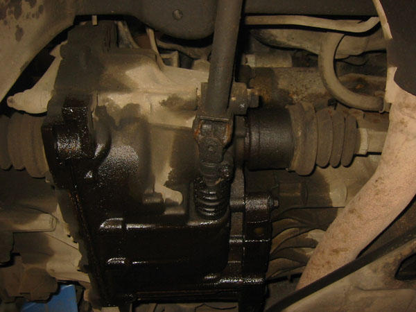

СообщениеДобавлено: Вт май 02, 2006 23:33
Подниму старую тему.
Очень похожая ситуация : течёт между двигателем и КПП.
На вид, масло красноватого цвета.Не похоже на моторное (фото):
IMG_0307 мал.jpg [ 76.18 КБ | Просмотров: 6328 ]
Последний раз редактировалось Mishal Ср май 03, 2006 9:39, всего редактировалось 1 раз.
СообщениеДобавлено: Ср май 03, 2006 8:36
Вот вид с другой стороны:
СообщениеДобавлено: Ср май 03, 2006 10:49
Баянист
Сообщения: 2160
Откуда: Москва, север
ужос! А в коробке-то ещё масло осталось ?

СообщениеДобавлено: Ср май 03, 2006 22:45
purpe1 писал(а):
...ещё масло осталось ?
Пока да, но надолго не хватит....

Люди! Подскажите, пожалуйста, размер сальника - который установлен в точке входа штока выбора передач. Не могу найти размеры! Рисунок есть выше, там я и спрашивал.

У меня текло тоже между коробкой и двиглом, заменил задний сдальник колнвала.
Сейчас видел что пожтекает сальник штока выбора передачи.
Серега. Сальнику, который там стоит, боюсь замены ты не найдешь. Он как рюмка сделан, такой формы. На него еще пыльник одевается, вот с которого течет. Есть они только оригинальные стоит около 15 баксов. Себе менял.
Форма приблизительно такая
