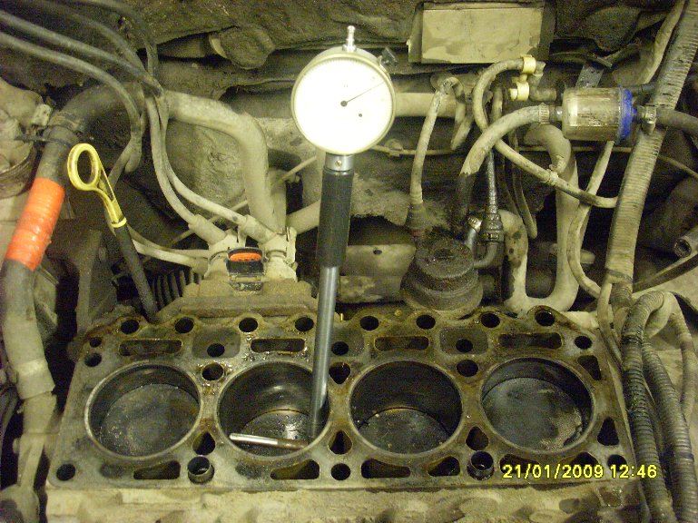

Буду скидывать движке голову,надо кольца менять.Нет ли у кого нутрометра или как его зовут,чтоб мерить цилиндры?Хотелось бы знать,можно ли ограничиться колцами да чисткой поршней или точить полностью под ремонт.

Привет!!!Когда скинешь голову.Там будет видно.У меня например выработка цилиндров была видна не вооружённым глазом и ощущалась пальцем.Но лутше всего конечно проверить нутромером.А чтобы его настроить на нужный размер нужен микрометр.Если не разу не пользовался то попроси знакомого станочника(токаря).Не каждый с первого раза сможет настроить нутромер(видя его первый раз перед глазами).А внешний вид нутромера можешь посматреть на фото или здесь:http://pokatili.ru/forum/ftopic28213.php
