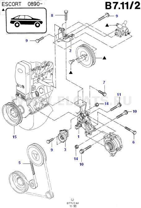

после установки нового ремня грм, ролика грм, и поликлинового ремня привода гура и генератора (кондиционера нет) спустя месяц (примерно) появился свист в районе гура/генератора.
вначале грешил на ролик грм, мало ли подделку посунули, но постояв подумав перед мотором решил сделать так:
мокрой тряпкой на рабочем двигателе намочил внешнюю сторону поликлинового ремня, и свист пропал.
и что делать?
внешней стороной ремень обвивает только натяжной ролик
ролик автоматический
ремень новый
ролик старый (проверял при установке ремня ролик не люфтил)
если свист пропал от воды это же точно не подшипник!
система у меня такая
image.jpeg [ 47.07 КБ | Просмотров: 4395 ]

А свистит постоянно, или когда резко газануть?
Наверно ремень ещё новый, засохший, не размяк. Я бы побрызгал специальной смазкой для ремней если это сильно раздражает.
У меня новый ремень не свистел, а поскрипывал ...типа как кожанные сапоги. Потом скрип сам прошёл.

нуда, нечто средне между свистом и скрипом, и не всегда, иногда пропадает по неизвесной причине. от газа независит, просто на холостых его лучше слышно т.к. двигатель меньше шумит

Старый ремень порвался, купил новый 6РК1420. Через неделю начал свистеть. Чего я только не делал, результат тот-же.
Вылечилось приобретением более короткого ремня 6РК1415. Езжу почти 2 года ни разу ни пискнул.
Старый (почти новый) 6РК1420 вожу в багажнике на всякий случай.

те. это натжение
будем смотреть ролик

Возможно ремень растянулся.
