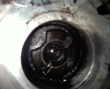

Снял распределитель, по мануалу. Надо было крутить коленвал и установить поршень первого цилиндра в ВМТ, в процессе кручения я заметил что ротор распределителя не крутится. Распр-ль всетаки я снял,но ситуация ясна.
вопрос: что случилось с распредвалом,и как чинить???
С Уважением,
были:
СообщениеДобавлено: Вс ноя 02, 2008 14:28
Сообщения: 683
Откуда: Красноярск

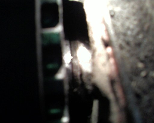

Кручу шкив - кусок вала между шкивом и гбц крутится
А там где к распределителю подходит- не крутится
Это как :?:

:shock: Так может распредвал того... лопнул на две части, вот и крутится та, что со шкивом соединена, а оторвавшаяся часть не крутится. Снимать надо и смотреть.
СообщениеДобавлено: Пн ноя 03, 2008 22:49
Распредвал не починешь - только менять.
