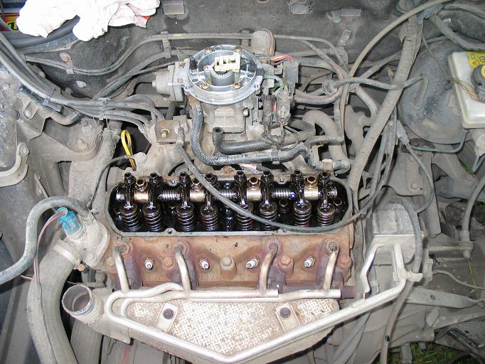

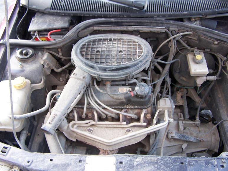

СообщениеДобавлено: Вс май 04, 2008 18:55
Сообщения: 864
Откуда: Беларусь
Д78 писал(а):
Блин...(((, а мы так хотели посмотреть как 1.3 cfi выглядит...
смотри :D
11.JPG [ 99.39 КБ | Просмотров: 6414 ]
12.JPG [ 92.56 КБ | Просмотров: 6414 ]

СообщениеДобавлено: Вс май 04, 2008 19:04
Зарегистрирован: Чт ноя 08, 2007 16:16
Сообщения: 94
патрубка от клапанной крышки до картера на этом моторе, по-моему, нету. газы идут по те же каналам внутри мотора, по которым сливается масло из головки
далее, по поводу большого и малого круга - газы из мотора поступают в пробку с сеткой-маслоотделителем, далее шланг в кастрюлю, и в самой кастролюе стоит тройник - большой контур через большое отверстие выводится в пространство за фильтром, а малый контур через калиброванное отверстие в пласт тройнике через шланг соединяется с задроссельным пространством
проверьте это маленькое калиброванное отверстие - очень часто забито
весь тройик вытаскивается из фильтра с небольшим усилием
