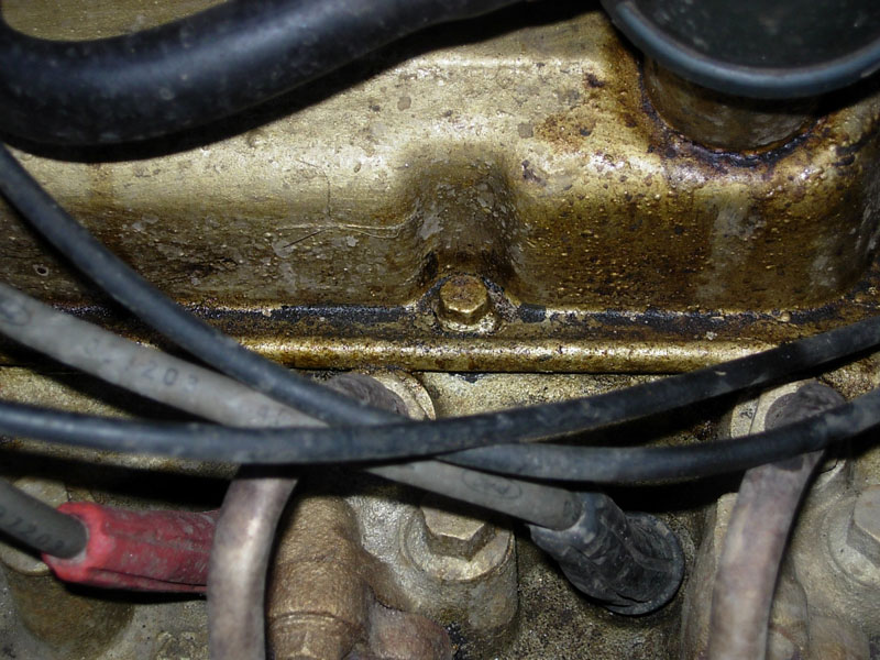

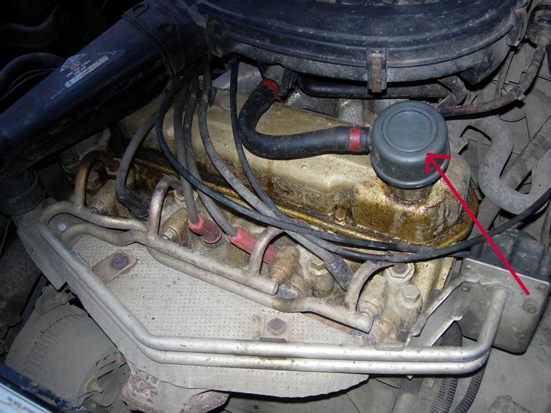

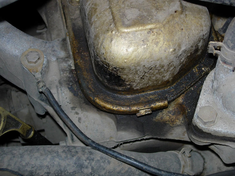

Масло и раньше кушал, но в небольших количествах(0.5-1 л на 5-7 т км.), а сейчас может за 100-200 км уровень опуститься от среднего до минимума. Заметил такую зависимость если уровень масла между минимумом и максимумом, то уходит быстро, а когда на минимуме то медленнее. Подскажите в чем может быть дело? Еще не могу разобраться какая у меня марка двигателя? Двигатель менял прошлый хозяин, сказал что поставил новый и можно переделать на моновпрыск, я на машине проехал около 30 т км, проблема появилась 2-3 тыс км назад.
PS: крышку сам в такой цвет выкрасил, чтобы не ржавела.

Для начала надо прочистить систему вентиляции картера. Там при входе шланга от клапанной крышки в воздухан есть торойничок, от которого еще трубочка во впускной коллектор идет. Так там отверстие около 1мм. Его и прочистить надо.
Удачи !
СообщениеДобавлено: Вс мар 16, 2008 13:44
Удачи !
+1000!!!
Опередил Миша :D Добавить нечего :wink:,кроме как прочистить филтр пробки клапанной крышки(промыть бензином и продуть воздухом)

А мотор не дымит? Снизу не течёт?
То масло, что сверху на моторе - это фигня.
Если оно всё шло на мотор - он бы весь залит был.

Шланг от пробки маслозаливной горловины лучше снять, через него масло давит в воздушный фильтр.
На максимуме и уходит много потому, что через верх выдавливает.
СообщениеДобавлено: Пн мар 17, 2008 10:45
Сообщения: 822
Откуда: Петербург, юго-запад
Если и снимать шланг, то уж лучше удлинить его и вывести подальше, иначе вся вентиляция газов будет попадать в салон.

Мотор работает как и раньше, проверял несколько раз как описывали прислонял к трубе салфетку не одного масленого пятнышка.
Снизу не течет.
