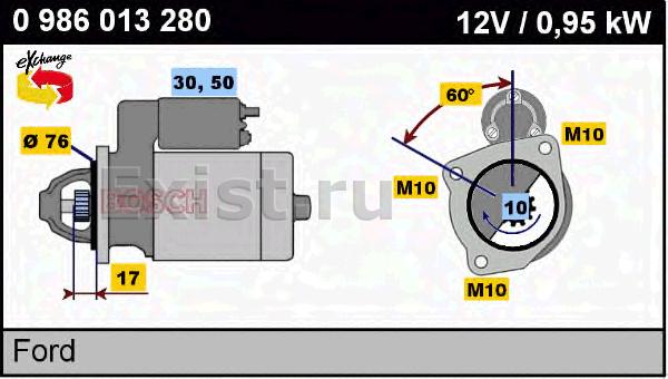

Десять штатно. Вот Бошевский чертеж - обрати внимание на циферку, на бендиксе прорисованую.
Правда, это не отменяет возможность колхоза от чего-то еще.
Как вариант - из бендикса выбили втулку, а новую не вставили. Только не помню - есть там втулка или нет.
bosh-starter.jpg [ 33.93 КБ | Просмотров: 12066 ]

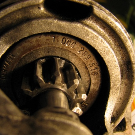

то что обещал:
стартёр Bosch 0 001 112 016 \ 91AB11000KA
Бендикс - тоже Bosch - 1 006 209 516,
диаметр вала - 12мм, диаметр внешний по зубьям - 26.8мм.
фото (видно - что всего 10 "зубов"):
Bendiks02.jpg [ 84.93 КБ | Просмотров: 12030 ]

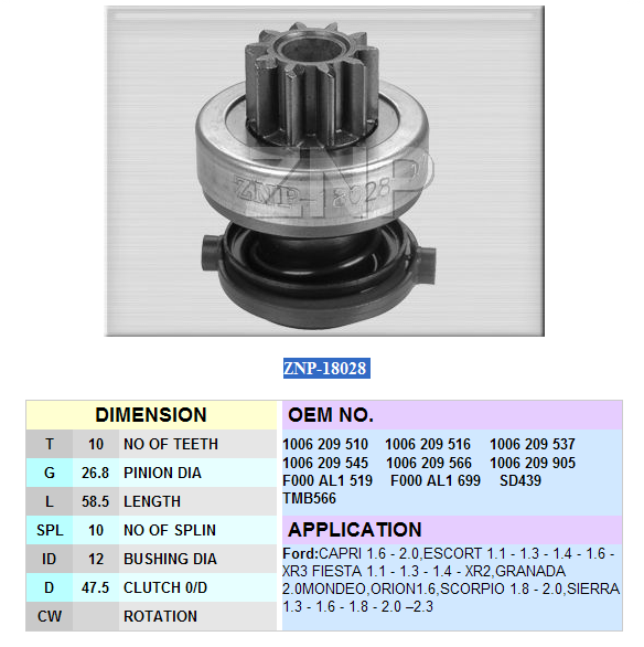

Бендик можешь заказа в Экзисте по коду ZN 101520 (самый дешевый) или по оригинальному коду, но 1006209516 скорее всего не найдешь подходит 1006209510
Bendix.png [ 121.02 КБ | Просмотров: 12024 ]
