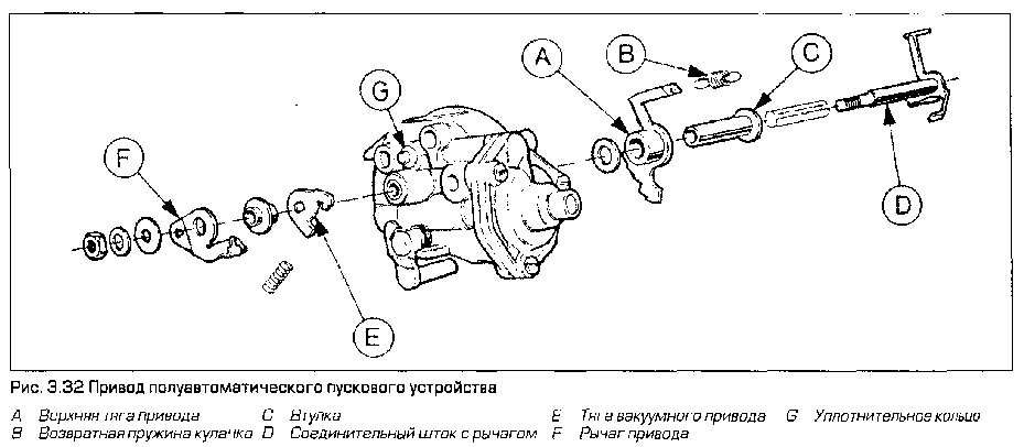

Рычажок я отломал когда разбирал. Он в узле автоподсоса торчит (верхняя часть карба) и соединяется с узлом тяги дросселя (средняя часть, смесительные камеры). Вот когда я эти части разьединял, он зацепился и отломался. Рассмотрев внимательно где он стоял и что двигал, выяснил, что он открывает принудительно заслонку если педаль давишь. Может он тоже у тебя отломан?

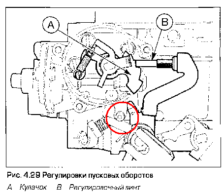

На fordik'овских фотках его не видно. Даю цитату из описалова
На фотках by Dimon (твоих то бишь) вот на этой http://www.dovod.org/keeper/dimon/1337.jpg
видна у автомата такая желтая пластмасска. Вот из нее вроде как и должен этот кулачок торчать. У тебя я его не вижу... =))) Кулачок это такой цилиндрик мм 3 диаметром и порядка 8-10 мм длиной. Торчит по фотографии вниз от этой пластмасски.

Во, этот кулачек приводится в действие рычагом, готорый другим концом вторичной камерой управляет.
И торчит он не вниз, а вверх по фото =)))
Комментарий к файлу: Кулачок в кружочке. видно вроде де он должен быть и чем рулится.
кулачок3.GIF [ 9.23 КБ | Просмотров: 2663 ]
Комментарий к файлу: Здесь кулачок виден снизу под корпусом сектора управления дроселем
