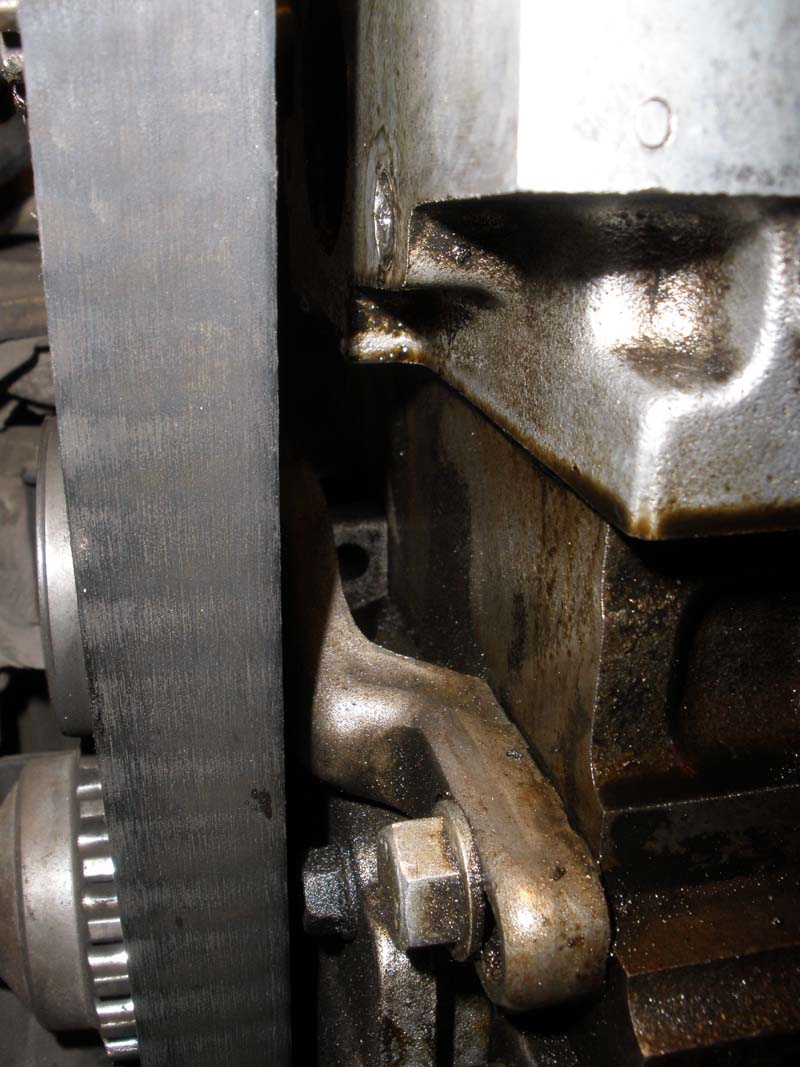

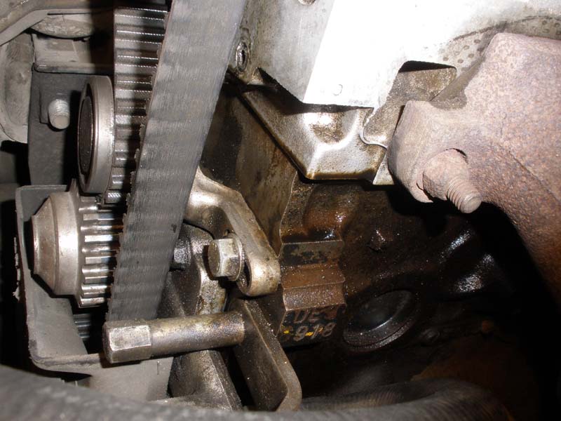

СообщениеДобавлено: Вс дек 19, 2010 1:58
Сообщения: 753
Откуда: г. Донецк
Откуда это может течь?
Комментарий к файлу: Потеки масла
1.jpg [ 109.43 КБ | Просмотров: 4730 ]
.jpg
.jpg [ 75.3 КБ | Просмотров: 4735 ]
