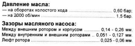

Подскажите какое давление масло в двигателе 1,3 HC OHV Ford escort 89
СообщениеДобавлено: Вт апр 03, 2007 19:15
Сообщения: 864
Откуда: Беларусь
для HCS 1,3
3.JPG [ 15.33 КБ | Просмотров: 3060 ]
