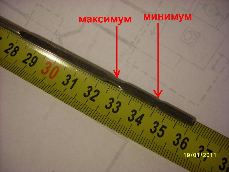

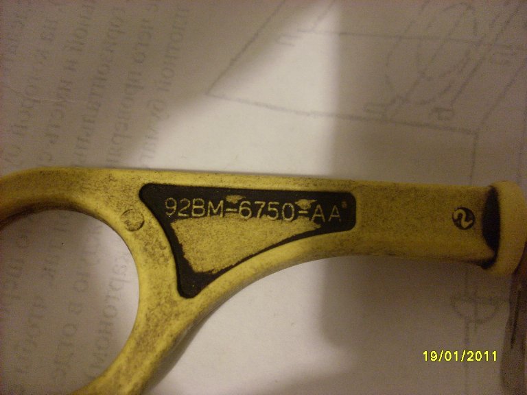

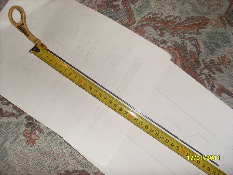

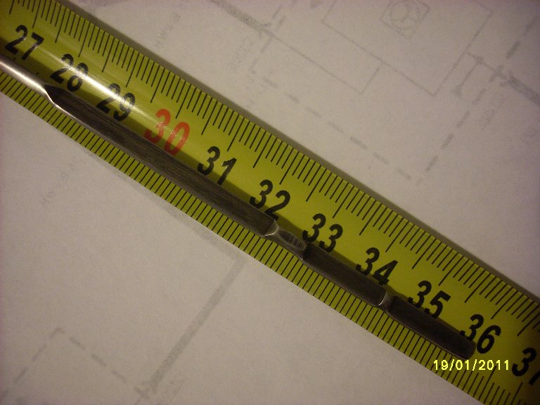

Вот тебе фото маслянного шупа:
SL380047у.JPG [ 99.75 КБ | Просмотров: 4467 ]
SL380038у.JPG [ 62.51 КБ | Просмотров: 4461 ]
SL380051у.JPG [ 71.71 КБ | Просмотров: 4461 ]
SL380055у.JPG [ 68.77 КБ | Просмотров: 4461 ]

фильтр поменял, в новый залил нового масла и прикрутил. за фотки щупа спасибо, завтра свой померяю.
