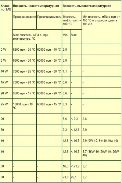

СообщениеДобавлено: Вс янв 23, 2011 13:31
agricola,
comma_xt5w30.jpg [ 19.69 КБ | Просмотров: 4410 ]

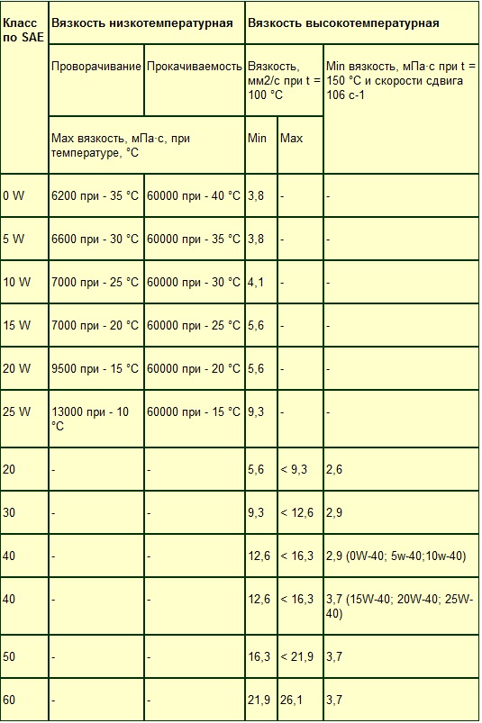

ДмитрийМ
слухи это не факты. http://www.commaoil.com/productsguide/view/6/171 - полностью синтетическое. Какое гидрокрекинговое :shock: :smile139:
Ну а насчет температуры как ты таблицу объяснишь?
.jpg
.jpg [ 124.44 КБ | Просмотров: 4023 ]
СообщениеДобавлено: Пн янв 24, 2011 0:32
agricola, мою картинку выше видишь? А там SemiSynthetic. а не FullySynt. :shock:
Я аж задумался ::thinking:: ::thinking:: . Надо в гараже на банку глянуть...
И чё таблица? Есть определённая вязкость масла при 100 градусах. Как это связано с глобальным потеплением? :smile70:
Или всегда летом ездили при наружной 25-32 градуса, а тут вдрух жаркое лето и пару недель в году жарит под 40 и масло стало греться до 200 градусов? Смешно.
При жаре просто чаще вентилятор включается, ограничивая нагрев, и приводя температуру движка (и масла) в требуемые заводом рамки...
ЗЫ: а если взять среднюю (наружную) температуру эксплуатации двигателя (день-ночь, зима-лето), то тем более разницы никакой!
