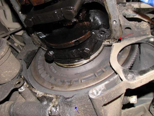

СообщениеДобавлено: Вт июн 30, 2009 17:28
На фотке эта самая защитная железка удалена. Красной стрелкой указан стык корпусв сальника с блоком - если болты его крепления прослаблены, то оттуда будет течь (хотя более вероятна течь со стороны маслонасоса - там давление высокое). Синей стрелкой - место на КПП, где будет видна течь из сальника первичного вала КПП. На защитной пластине со стороны поддона (и самом поддоне) будет соответственно масло из мотора (эта пластина прекрасно отражает масло из сальника мотора по одну сторону, а масло из КПП по другую). К сожалению, на работе у меня не весь фотоархив, поэтому более удачной фотки пока не дам.

Откуда: Ярославль
больше похоже что первичный вал коробки, это значит что масло из коробки течет, или не обязательно, может и моторное?
