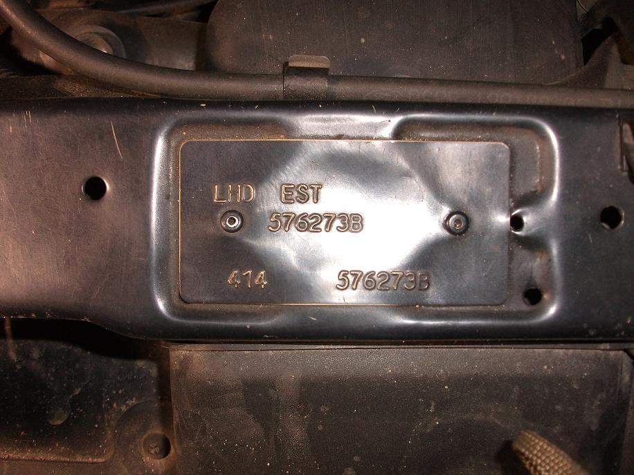

 Заголовок сообщения: Re: Что за двигатель под капотом?
СообщениеДобавлено: Вт мар 27, 2012 22:12
Зарегистрирован: Ср окт 14, 2009 22:19
Сообщения: 70
Откуда: Belarus,Baranovichi
хорошо,вот моя табличка.Какие буквы говорят о коде двигателя? заранее благодарен!!!!!!!

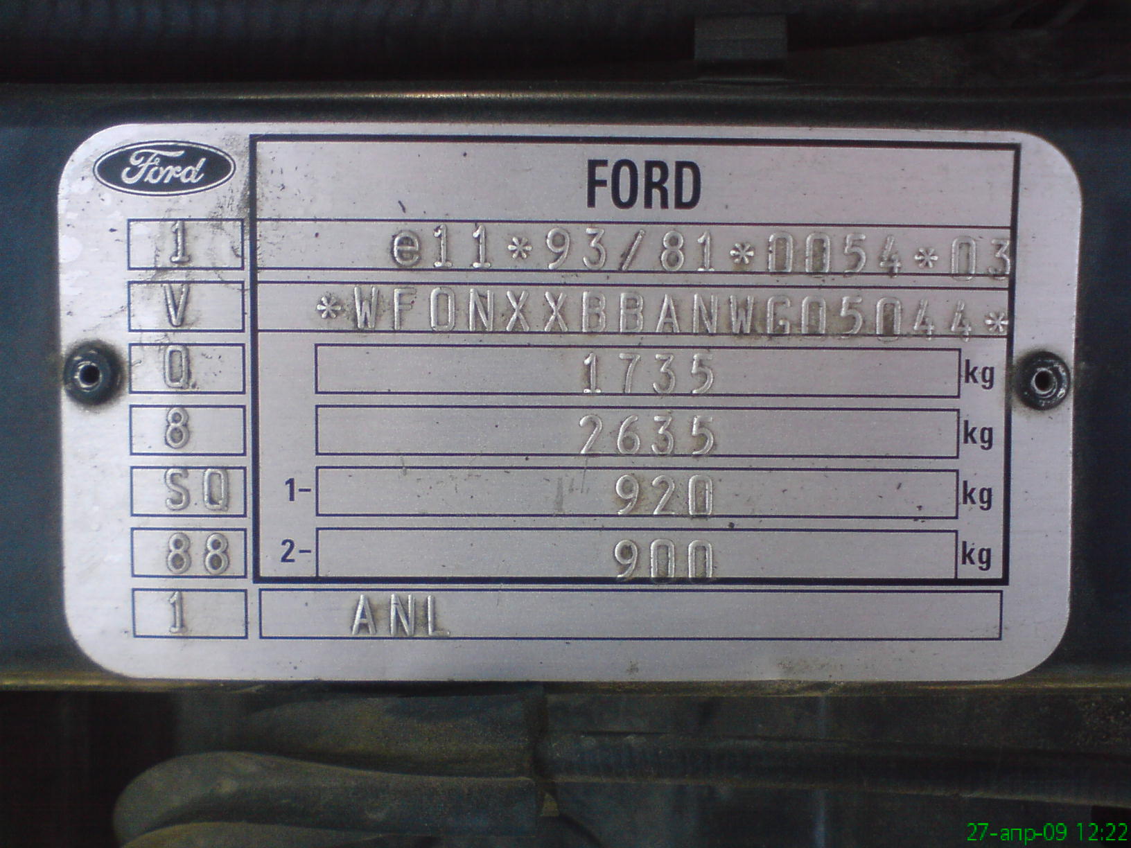

ДмитрийМ писал(а):
Плять, да что у вас за таблички?
Уже не первый раз такую встречаю...
То ли у меня память стёрлась...((((
Помню точно, у меня под капотом L1 было.
На второй (закрашенной) табличке чтО выбито?
Вот фото пожалуйста
DSCF2633.JPG [ 113.34 КБ | Просмотров: 5377 ]

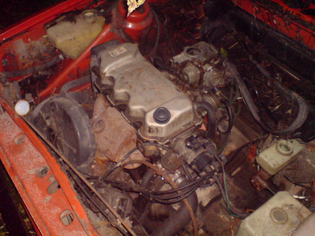

дайте мне максимум информации)))
я знаю что:обьём 1.6 карбюратор,карб онокамерный,голова 8 клапанная,трамблюр,1982 год,сборка германия,5 дверей.нашол похожее фото скину!!только просьба не кидать ссылки на расшифровку вин номера))))не могу там ничего понять!!!если есть знатоки то конкретно по списочку то что известно про движок,что бы я коректно мог в дальнейшем задавать вопросы по движку и его ремонту!!!
ЗАРАНИЕ СПАСИБО!!!!!!!!
СообщениеДобавлено: Вт сен 11, 2012 2:58
Зарегистрирован: Ср окт 13, 2010 11:23
Сообщения: 536
У меня 1.6 CVH LUC.
Лук-это код движка. Там разные версии, инженеры мудрили вот и получилось. Это Имхо.
Из маслозаливной горловины газы не идут? Сальники сухие?
СВШ очень не любят маслянное голодание. Двигатель в момент убить можно
СообщениеДобавлено: Вт сен 11, 2012 3:10
Зарегистрирован: Сб авг 25, 2012 10:46
Сообщения: 13
блин тут было дело что патрубок слетел с картера, маслу ушло как я понял через него но лампа не загорелась. застучали гидрики пропала тяга((потом долил масла вроди всё норм правдо гидрики так и стуча.до этого случая компрессия было по 14 кг ровная.что мне сейчас сделать???
СообщениеДобавлено: Вт сен 11, 2012 3:20
Сообщения: 536
по поводу что делать сложно сказать. авто точно 82 года? откуда там гидрики?
Имхо на бензинке 14 многова-то... Свечи чистые?

СообщениеДобавлено: Вт сен 11, 2012 3:36
Сообщения: 13
свечи с чёрным нагаром.да точно 82 головку гозяен поменял предыдущий
СообщениеДобавлено: Вт сен 11, 2012 12:51
Сообщения: 536
Если не ошибаюсь должно быть на несколько очков меньше. Я с измерением компрессии особо не заморачивался. Только один раз попросил компресометр, так люди откликнулись и сами приехали помочь. Тогда было по 10,5 или 11....Это хорошая компрессия.
А у тебя походу масло жрет, оно попадает в цилиндры-отсюда и такая компрессия.
СообщениеДобавлено: Вт сен 11, 2012 12:59
дык если у него цваш, то и гидрики.
СообщениеДобавлено: Вт сен 11, 2012 15:58
Сообщения: 13
сегодня померял компрессию 1,2,3 по 12 а в четвёртом 11.подключил все вакумники по схеме,почистил вентиляцию картера.свечи почистил.завёл по ощущениям работает лучше да и тяга есть,но движок стал дымить постоянно и когда прогазуешь гас отпускаешь выстрелы какието.до того как я всё подключил дымил только при заводке холодный.
какие мысли будут?
p.s.тут открылся ещё один факт когда я машину парню давал он в пробке закипел.я предпологаю что колпачкам хана да и кольца раскоксовать не помешает!!
СообщениеДобавлено: Вт сен 11, 2012 16:07
Сообщения: 536
ну колпачки менять не сложно. гидрики лучше ина, хотя я брал сваг. Но все советуют именно ина.
Ты вообще из какого города?
Ну если закипел-там многому чему может стать хана...
СообщениеДобавлено: Вт сен 11, 2012 16:12
Сообщения: 13
с питера.ну компрессия то в норме.правда дымит с горловины клапанной крышки!!
