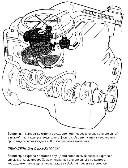

Я имею в виду трубу, которая идет с нижней части блока в клапанную крышку слевой стороны по ходу движения. Что значит убрал? а отверстия в крышке и блоке куда девать, затыкать или шланг этот толстый под машину пустить?
С малым кругом тоже не все понятно описал. Ну, сделал ты сепаратор. А чем старая система была не так. Там ведь тоже тройничок есть и отверстие калибрпованное около 1 мм в диаметре, а с него во впускной коллектор идет шланг и газы из под клапанной крышки отсасываются. А в кастрюле (корпусе возд. фильтра) клапан-грибок стоит. Так чего ты добился :?:
Или я не понял чегото . Вентиляция картера должна быть в любом случае. Штатно она замкнутая, т.е с атмосферой не сообщается . Но можно сделать и так, чтобы газы из картера просто в воздух выбрасывались.
Вот на примере этого рисунка поясни, пожалуйста :D
___________833.jpg [ 83.51 КБ | Просмотров: 2529 ]

Интересная картинка... Тоесть по замыслу, он из корпуса воздухофильтра воздух забирает, а не туда отдает что-либо.. Хех, век живи - век учись, дураком помрешь..
Конечно забирает.
Не даром там стоит резиновый грибок оранжевого цвета )))
Сие есть хитрый обратный кляпан. Под ним всегда есть ободок масла.
Значит система работает.
Он полностью не перекрывает забор воздуха из фильтра.
Чуточку всё таки позволяет.
