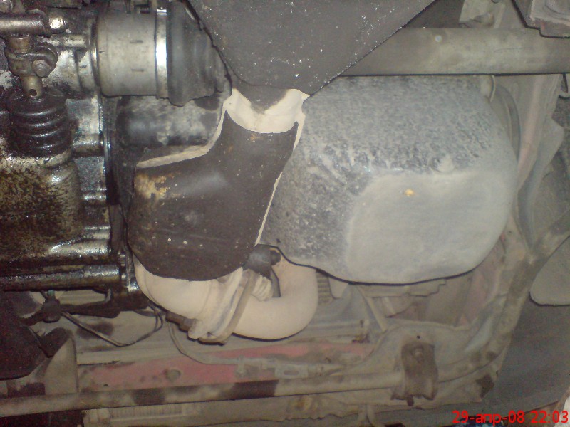

ура, нашёл фотку "девственного" агрегата (состояние - "от предхоза")
Пусть Bryking покажет как снимать поддон не снимая штанов и ката.
(кат от штанов открутить кстати тоже не дёшево обходиться
если туда давно не лазили)

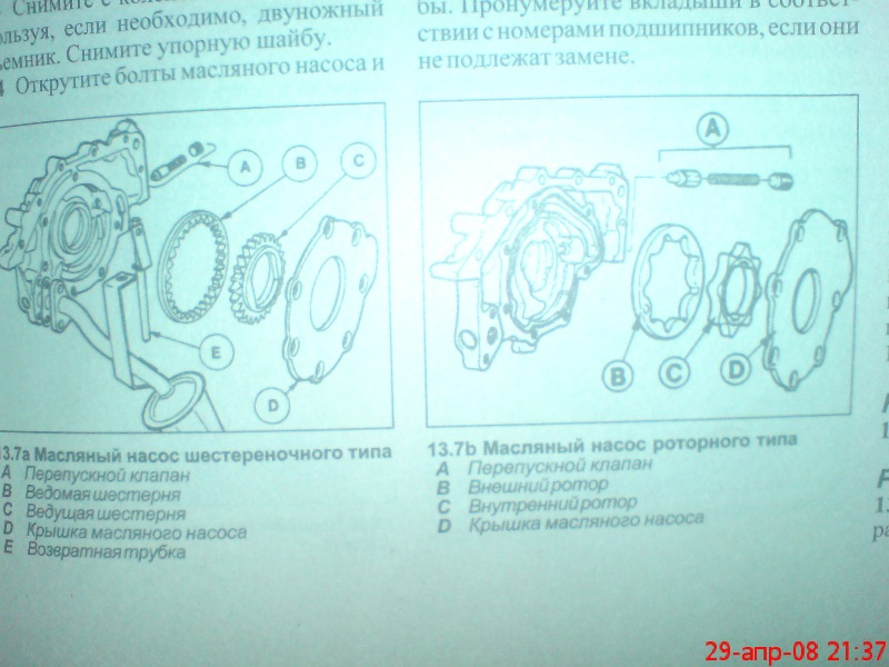

Есть банки от ката (плоские, одна меньше, другая больше), но пустые.
Вот в книжке написано, что до 1986 г. - маслонасос шестереночного типа, а после 1986 г. - роторного типа (я его обозвал центробежным почемуто :oops: ). Судя по рисункам, работают они по одному принципу. Нентробежный это другое. Звиняйте, якщо можете :)

Вот, сходил в гараж сфоткал :D
Между катом и штанами имеется прокладка многоразовая, кольцо такое из графита или мягкого металла :wink:
Конечно, лучше было бы снять все, но не решился - шпильки, гайки прокладка штанов... :)
DSC00020.JPG [ 109.2 КБ | Просмотров: 4380 ]

да, банка у тя под самым поддоном.. "фокусник" ..
Но у тебя "седло" не стоит - два кронштейна хитрой формы
- нижняя связка колокола коробки и блока ...
СообщениеДобавлено: Ср апр 30, 2008 1:36
На счет седла ты прав. Я всегда думал, что там снизу чегото не хватает. В щель между колоколом КПП и блоком видно маховик, а дальше и бендикс стартера просматривается. Думал, что грязь туда должна попадать из-под машины, но все нормально :D

Bryking писал(а):
А я и поддон снимал не снимая "штаны". Только выхлопную трубу от штанов откручивал и в сторону чуток отводил.
Теперь вижу что подвижное сочленение между штанами и первой банкой на твоём машинке
находится гораздо ближе к радиатору чем у на ЕФи,
это, видимо, и позволяет снять поддон просто отведя в сторону банки.
СообщениеДобавлено: Ср апр 30, 2008 1:41
Специалист отдела РЭА
Сообщения: 1147
Откуда: Tallinn, EST
не сняв "седло" точно не снимешь поддон.
передн половинку седла на ЕФи, если не измен память,
без снятия штанов не снять.
