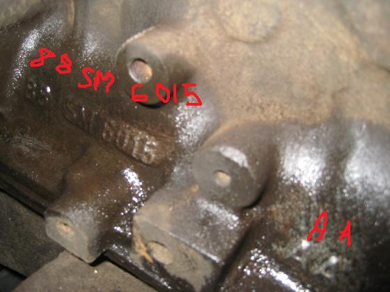

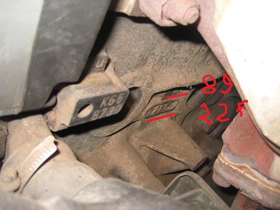

Bryking писал(а):
vovancheg писал(а):
в области, которую я тебе обозначил красным цветом, сделана площадка (почти под первой свечкой на БЦ),
там номер и буквеный код твоего движка, шоб меньше гадал...
увдиш LUC или чтото подобное...
Это не та площадка. Ты обвел площадку на ГБЦ, а надо искать на блоке, в том же месте, но еще ниже.
кю!
Чувствую себя уже геологом каким -то:))
чуть ниже и правее есть код в две строки :
89
22F
и параллельно этого кода правее - 88 SM 6015 и чуть дальше AA (все в одну строку)
опять же - цифры не совпадают с ВИН :-(
опять не там смотрю? или все-ж движок меняли?

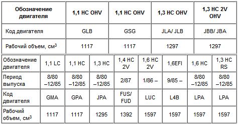

Creator писал(а):
Это двигатель (как минимум блок) 1.4, он не родной, если в ВИНе другой номер. Первая буква в номере мотора означет объем. F=1.4, L=1.6 и т.п. На 1.4, насколько мне известно, клапанная крышка почти всегда черная, а на 1.6 - серая. Потому сразу и говорили что мотор 1.6
где это можно посмотреть???
уже весь гугл перелопатил... нигде такой инфы не находил? откуда знаешь, что F=1.4, а L =1.6???

Вот информация. Как видно из таблицы, первая буква в обозначении мотора по правилам Форда означает его объем. И номер на фотке по моему на блоке, но уточни.
ЗЫ. На обратной стороне мотора объем блока может быть указан большими цифрами - 14 для 1.4, 16 для 1.6, 18 для 1.8, и т.п.
ЗЗЫ. В последнем столбце опечатка - написано 1.3, L и 1597 см3. Верить последнему, это 1.6

Тип двигателя и номер должны быть, именно, выбиты, а не литьем. На твоей фотке, похоже, в правильном месте выбито.
Это я для vovancheg писал, что он, как мне показалось, обвел на своей фотке площадку на ГБЦ, а не на блоке.
СообщениеДобавлено: Чт мар 04, 2010 21:55
Armir писал(а):
Читай эту страницу, там в конце все есть http://servicemast.narod.ru/content_a/B ... ortMk3.htm
а тут тоже смотри http://faq.ford77.ru/info/vin.htm
Удачи !

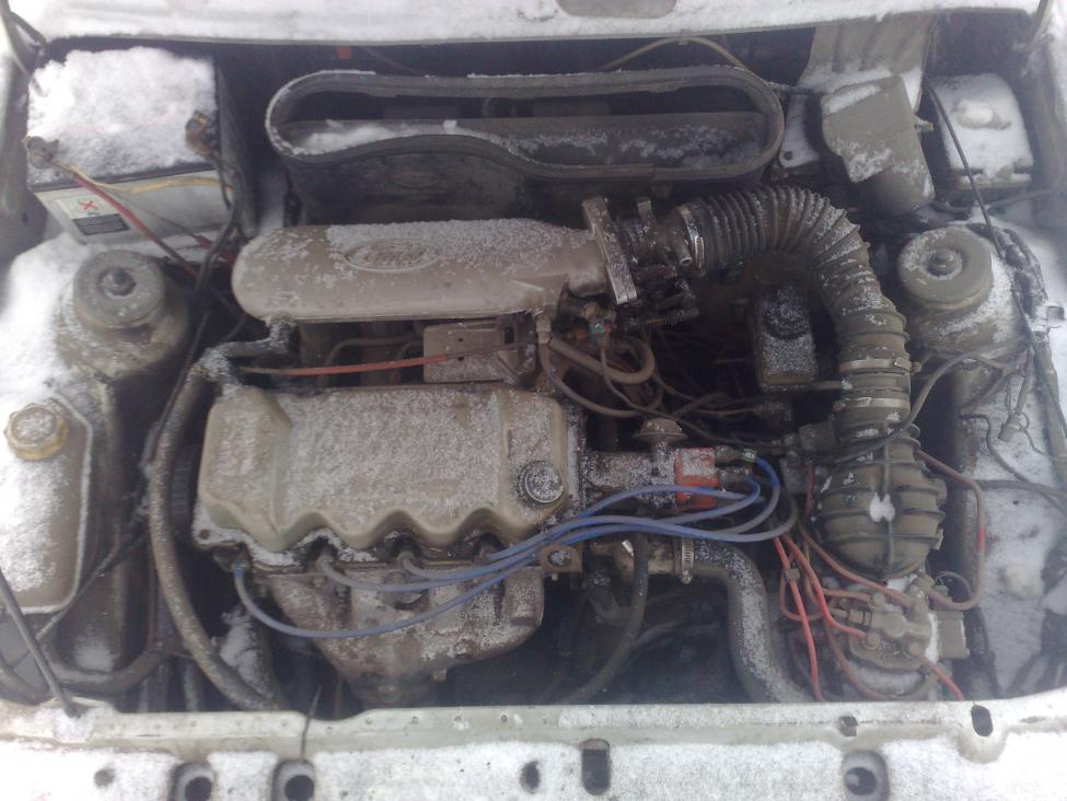

помогите определить, что за двигатель у меня стоит!!!! пожалуйста!!!!
Комментарий к файлу: форд-орион 89г.в. 1.6л. моновпрыск

CVH 1.3-1.8, инжектор. Посмотришь код на моторе и ВИН, будет более точная информация.

вот vin WF0FXXGCAFJG28330
А ГДЕ ИСКАТЬ КОД, Я ПОНЯТИЯ НЕ ИМЕЮ!!!!!
АУДИ 80 В3, 1,8 Л., АКПП, КАРБЮРАТОР
СообщениеДобавлено: Вт мар 09, 2010 16:44
Вот: http://www.pokatili.ru/forum/ftopic24154-0-asc-135.php
