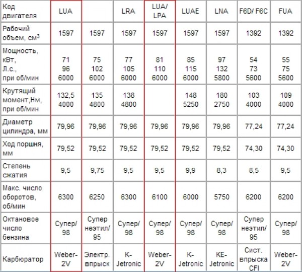

Это я немного недопечатал, XR - подразумивал XR3 :)
Есть, судя по книге, эскорт с карбом вебер, мощностью 110 лс. и 96 лс, но в чем разница, мне не известно.
Комментарий к файлу: Вырезка из книги
новый-1.JPG [ 132.93 КБ | Просмотров: 3156 ]

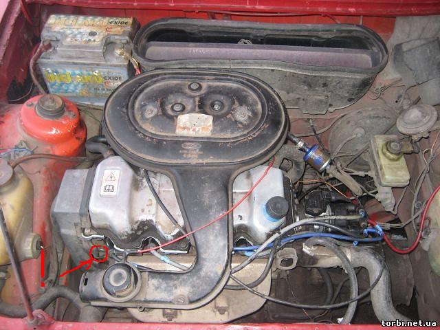

в области, которую я тебе обозначил красным цветом, сделана площадка (почти под первой свечкой на БЦ),
там номер и буквеный код твоего движка, шоб меньше гадал...
увдиш LUC или чтото подобное...
IMG_3687.jpg [ 64.28 КБ | Просмотров: 3214 ]
Это не та площадка. Ты обвел площадку на ГБЦ, а надо искать на блоке, в том же месте, но еще ниже.
