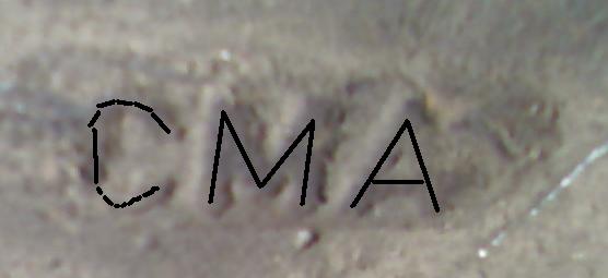

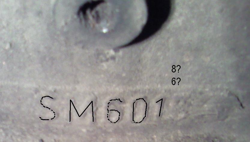

Доброго времени суток!
Сфотал все номера какие нашел на двигателе(кроме номер). Подскажите пожалуйста код двигателя если кто знает.
SP_A0194.jpg [ 13.58 КБ | Просмотров: 4457 ]
SP_A0193.jpg [37.78 КБ]
С Уважением,
были:
СообщениеДобавлено: Пт ноя 13, 2009 21:49
Это не те номера.
Номер двигателя выбит (именно выбит, а не отлит) на отфрезерованной площадке.
На картинке по этой ссылке в ФАКе http://pokatili.ru/forum/ftopic30179.php указаны места этих площадок для разных двигателей. Найди свой двигатель. Код двигателя будет из трех символов в верхнем ряду. В нижнем ряду будут цифры, которые совпадают с последними цифрами VIN-кода.
На площадке с номером двигателя в верхней строке у меня выбито: CBO
номер двигателя : 5721
последние знаки вина: CBO5721
Двигатель CBO я нигде не нашел, подскажите что за двигатель
С Уважением,
были:
СообщениеДобавлено: Пн ноя 23, 2009 15:06
Дык, вроде, номер двигателя должен быть из пяти цифр :shock:

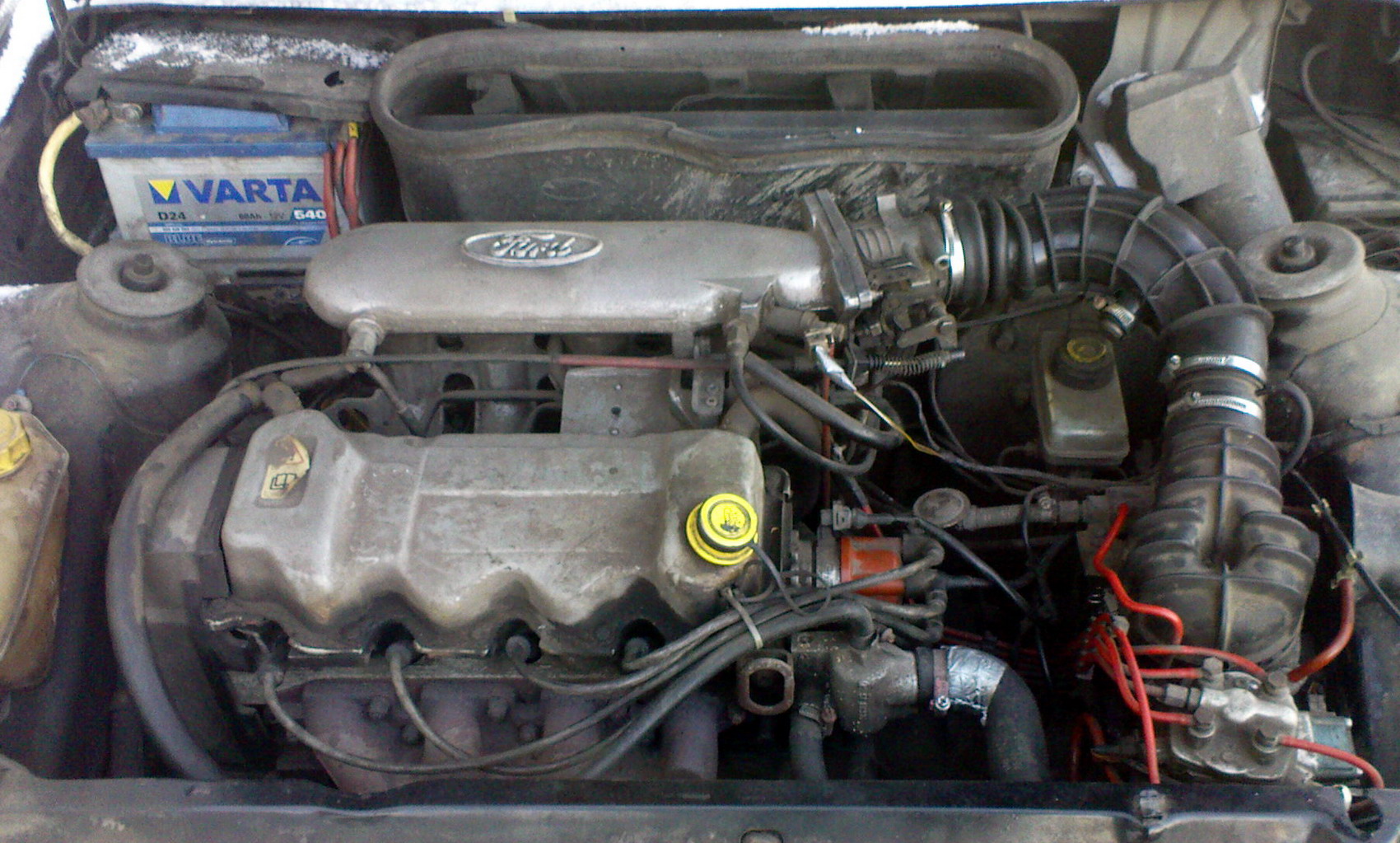

Помогите , какой двигатель и впрыск ?
Форд Эскорт RS 1.6 i , 1989 г.в.
Комментарий к файлу: Помогите , какой двигатель и впрыск ???
DSC00136.JPG [ 478.61 КБ | Просмотров: 3511 ]
Ford Escort 1.6 RS i , 90 л.с. , 89г.в.
Весёлый посёлок
СообщениеДобавлено: Ср дек 16, 2009 14:49
CVH
Перенёс вопрос в тему.

Mishal писал(а):
CVH
Спасибо , а впрыск К или КЕ ???? ::thinking::
Весёлый посёлок
СообщениеДобавлено: Чт дек 17, 2009 2:49
Сообщения: 2191
за акумом коробки железные есть -КЕ
ORION-88 CVH-1.6 EEC-IV
Focus II 1,8 Trend джинсовый
СообщениеДобавлено: Чт дек 17, 2009 10:47
Зарегистрирован: Пт дек 11, 2009 23:06
Сообщения: 12
Откуда: г.Ленинград , Весёлый посёлок
Ок , посмотрю ::thinking::
Весёлый посёлок
СообщениеДобавлено: Чт дек 17, 2009 11:52
Знатоки говорят: 1.6 К-Джетроник ,до конца 89-го года.
