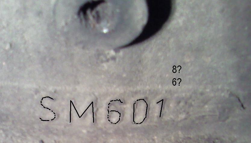

Помогите , какой двигатель и впрыск ?
Форд Эскорт RS 1.6 i , 1989 г.в.

DSC00136.JPG [ 478.61 КБ | Просмотров: 3512 ]

СообщениеДобавлено: Ср дек 16, 2009 14:49
CVH
Перенёс вопрос в тему.

Спасибо , а впрыск К или КЕ ???? ::thinking::

СообщениеДобавлено: Чт дек 17, 2009 2:49
Сообщения: 2191
за акумом коробки железные есть -КЕ
ORION-88 CVH-1.6 EEC-IV

СообщениеДобавлено: Чт дек 17, 2009 11:52
Знатоки говорят: 1.6 К-Джетроник ,до конца 89-го года.
