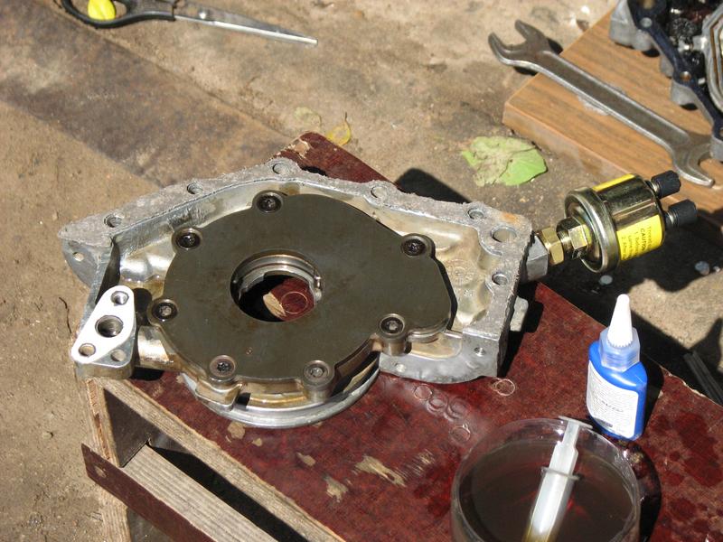

СообщениеДобавлено: Пн июн 01, 2009 13:13
А я тут мотор ковыряю (залез сальники поменять, поддон скинул - а там такое... А вот сальники оказались почти живыми, сочились - масло давило из под недокрученного маслонасоса!), и по ходу дела решил поменять маслонасос (по зазорам старый уже впритык, да и задранный/выкрошенный весь - явно пару раз масло поменяли, а фильтр нет :evil: ). Тут где то в теме была идея использовать ГАЗовские тройники и датчики для измерения давления на ходу (из салона). А я ковыряя маслонасос обнаружил, что тройник ни к чему - датчик штатно вкручивается вместо верхней(большей) пробки на маслонасосе, чем и делюсь с многоуважаемым All.
