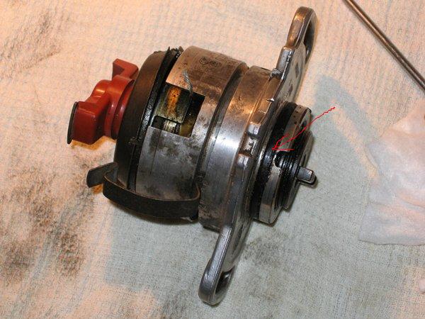

Anatol писал(а):
.....Вчера задумался, в корпусе двигателя есть выемка, на передней стороне распределителя есть посадочный выступ, может между них вставить колечко? Или оно там было, или небыло??? Подскажите.
Стрелочкой показано резиновое колечко - сальник распределителя (хотя на снятом оно не выглядело, как колечко и было твердокаменным). У меня тоже текло из-под распределителя, после замены течь прекратилась.

Есть такая штука, тоже дубовая, на резину не похожа. Как ее выковырять и какой ее размер???
