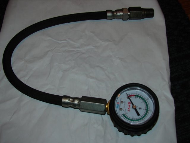

Ура я нашел в ближайшем магазине манометр для масла, причем за те деньги, которые хотели в "сэрвисе" взять за измерение.. (См. фото)
Только после покупки оказалось что штуцер не подходит на 1 размер! ::wall::
В общем поехал в магазин ГАЗ и купил там переходной штуцер и было мне счастье.
На холостом ходу 2, погазовать 4 бара.
Теперь думаю что делать, прошу помощи у гуру.
Стуки проявляются под нагрузкой, причём на каких оборотах ни крути, как только они стабилизируются - стуки (кляцканья) прекращаются.
Теперь меня беспокоит как мне определить, что именно распредвал убитый, а не поршневая, к примеру?
Если всё-таки распред умер, то что по-ходу (дополнительно прокладки и прочее) нужно прикупить для его замены?
Спасибо.
Стуки больше похожи на гидрики.Зайди сюда:http://pokatili.ru/forum/ftopic17945.php&highlight=%F1%F2%F3%EA%E8 а лутше полазь в "поиске" про стуки.Точнее не скажу не слышав стуки сам.Поподробнее опиши скока тысячь машина прошла,на каком бензине и масле ездишь,старый хозяин с движком чего делал и давно ли стуки начались?Если трамлёр стоит попробуй попозже зажигание выставь.Движёк сам будешь "ковырять" или в автосервис погонишь?

Предхоз ничего не делал, внутри всё с завода - никто не трогал, максимум прокладку выпускного меняли. Двигателю наверно 200 тыков (сомневаюсь что 100, хоть предхоз и уверял что мало ездили), езжу на 95-м, масло ford 5w30 полусинтетика, только перешёл на неё, раньше на 10w40 катался. Масло в фирм. магазе беру - его родственники держат, так что не палево.
Стуки начались после замены гидриков, похожи на "гидрики". Но я ещё фак покурю, спасибо за ссылку!
Трамблёра нет, стоит эл. блог (мозги для карба без шагового).
Ковырять буду сам, если распредвал менять, что-то посложнее - в сервис, т.к. гаража у меня нету.

На ХХ-2 кг,это видимо холодный мотор?
На горячем у ЦВХ должно быть около 1 кг.

Но у тебя вроде клапанный стук-гидрики.
Увы. Мерял на горячую. Собираюсь померить ещё раз, только теперь на холодную.
О чём говорит повышенное давление на горячую, что где-то что-то забилось?
