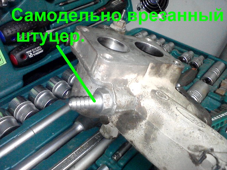

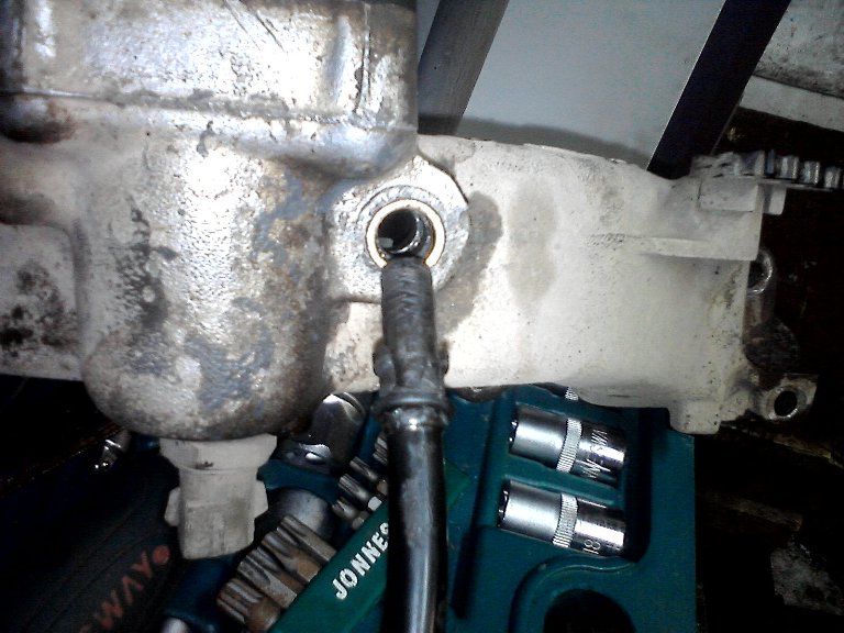

А проблема была в подсосе воздуха в впускном коллекторе!!!
А точнее в шланге ваккумного усилителя.Это основной подсос воздуха.
А также небольшие подсосы под карбюраторной прокладкой и под колекторной.

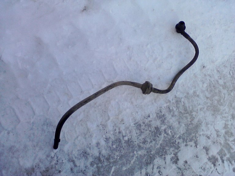

Ниже фото по переделке шланга идущего на вакумник.
P07-03-12_19.05ум.JPG [ 105.68 КБ | Просмотров: 8087 ]
Комментарий к файлу: Шланг от впускного коллектора,к вакомному усилителю.
P05-03-12_18.52[1]ум.JPG [ 73.39 КБ | Просмотров: 8087 ]
Комментарий к файлу: Место где он подсасывает воздух.

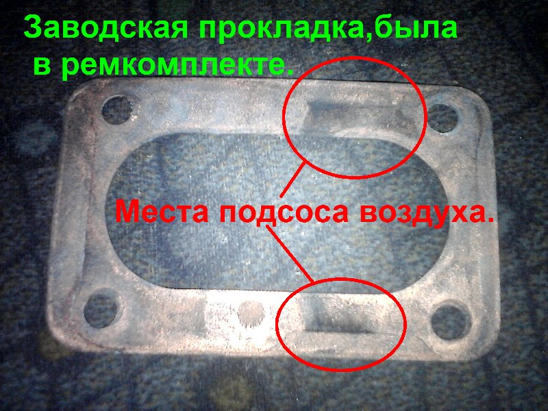

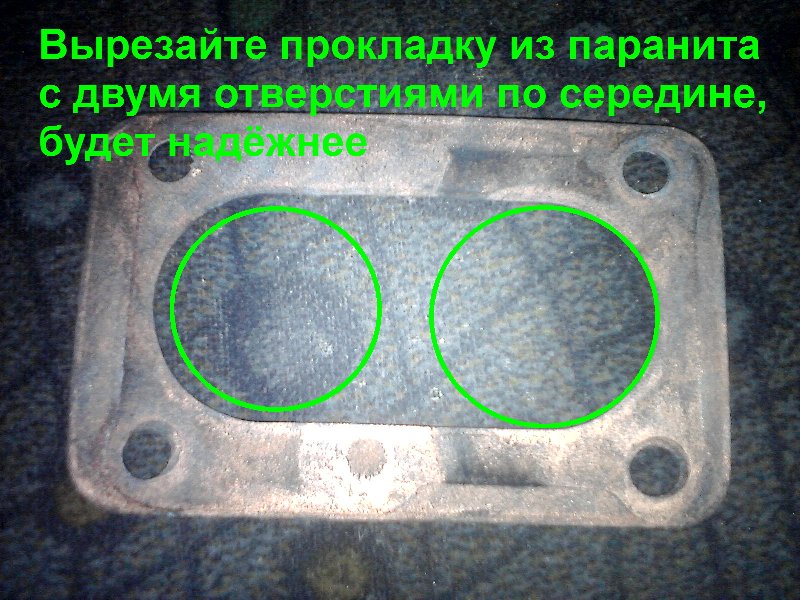

Не ставте вот такие заводские прокладки,с одним большим пазом.Подсос воздуха обеспечен.
Вырежьте из паранита прокладку с двумя отверстиями по середине,размером как на карбюраторе.И герметичность вам обеспечена.
P08-03-12_01.03[1]ум2.JPG [ 137.45 КБ | Просмотров: 8087 ]
P08-03-12_01.03[1]ум.JPG [ 137.39 КБ | Просмотров: 8087 ]
