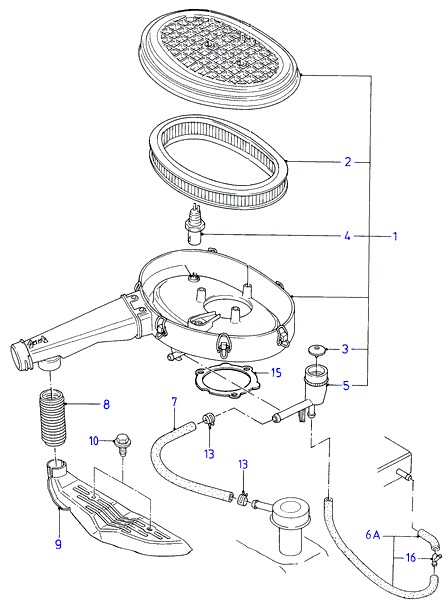

Не подскажут ли местные гуру, назначение клапана, расположенного под воздушным фильтром (на рисунке под номером 3), а также чем его можно заменить (и нужно ли его менять по большому счету)?
PS. Двигатель 1.3 CFI.

Данный клапан называется - клапан сапуна двигателя.
Сапун (сетка в маслозаливной горловине) отсекает пары масла от картерных газов и не дает им попасть во впускной коллектор.
Далее газы, содержащие пары бензина, попадают через клапан в корпус воздушного фильтра.
Клапан, который в данном случае называется обратным, останавливает обратное движение газов (они поступают не равномерным потоком, а прерывисто с каждым тактом)
Не грузанул? :lol:
А что у тебя с ним случилось? Я так понимаю, что полно масла в фильтре?
1. Сапун (сетка в маслозаливной горловине) отсекает пары масла от картерных газов и не дает им попасть во впускной коллектор.
2. Далее газы, содержащие пары бензина, попадают через клапан в корпус воздушного фильтра.
3. Клапан, который в данном случае называется обратным, останавливает обратное движение газов (они поступают не равномерным потоком, а прерывисто с каждым тактом)
Не грузанул? :lol:
4. А что у тебя с ним случилось? Я так понимаю, что полно масла в фильтре?
1. Есть возможность разобрать пробку маслазаливной горловины, чтобы заменить эту сетку?
2. Откуда там пары бензина?
3. А если не останавливает?
4. Его просто нет. Похоже просто развалился от старости.
Ford Fiesta, 94 г.в., 1.3 моно, газ
СообщениеДобавлено: Чт май 22, 2008 20:07
Сообщения: 864
Откуда: Беларусь
1. У меня не родная стоит, покупал новую. Моя разбирается на две части.
Там свернута металлическая сетка. Она легко промывается в бензине.
Если не получится разобрать, промой пробку не разбирая.
2. Несгоревшие пары всегда присутствуют в картере. Принцип рециркуляции газов состоит в том что бы их отправить обратно в топку :D Это сокращает расход.
3. Ну фиг его знает :D Конструкторы не зря его поставили. Наверное падает эффективность рециркуляции. + Мне кажется что без него все будет сильно загажено маслом. Я как то без него не пробовал ездить. У тебя кастюля в каком состоянии?

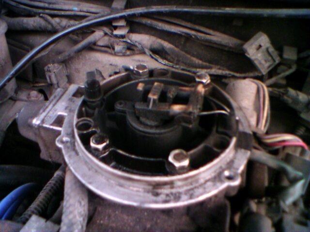

1. В таком вопросе больше доверяю инженерам Форд, но за оригинальный клапан просят почти 13 баксов, поэтому и интересовался вопросом замены.
2. Насколько небольшого?
3. Чисто подтеков масла на данный момент не наблюдаю совсем, больше похоже на копоть (см. ниже).
DSC_00001.jpg [ 53.79 КБ | Просмотров: 5663 ]
СообщениеДобавлено: Пн май 26, 2008 10:28
Сообщения: 864
Откуда: Беларусь
Мягко говоря, :shock: у тебя загажено оч прилично.
Однозначно или новый клапан+щательная промывка сапуна
или трубу наружу :lol:
ЗЫ купи баллон с жидкостью для очистки карбюраторов, форсунок.
Побрызгай, подожди пока не откиснет.
Потом на заведенном двигле, поддерживая обороты рукой, брызгай внутрь, чтоб форсунку промыть...

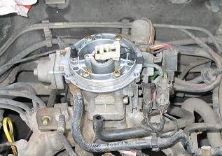

ЗЫ для примера CFI c моей машины
Безымянный.JPG [ 20.15 КБ | Просмотров: 5657 ]
Hyunday Creta 2.0, 2WD 2019
Я тоже так подумал =(
А ничего, что это все внутрь полетит? Может проще механически почитить или без съема никак?
СообщениеДобавлено: Ср май 28, 2008 0:01
Сообщения: 864
Откуда: Беларусь
Ты знаешь, лучше это химией растворить, чем кусками в форсунку и топку накидать :lol:
