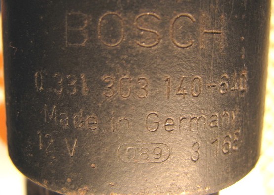

тебе повезло - когда фоткал бендикс, я сфоткал и втягивающее.
фото:
Bosch_0331303140-640.jpg [ 58.45 КБ | Просмотров: 9143 ]

Спасибо большое!!!! Всё поставляется отдельно ...
BOSCH 575 р. magnet marell 420 (аналог) .... закажу себе, а то у меня что-то барахлит :)
