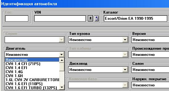

СообщениеДобавлено: Вс дек 14, 2008 16:32
Сообщения: 1643
Откуда: МО, г. Юбилейный
Ну в Микрокате в списке он есть, как ни странно.
ммм.... простите, а что такое "дисковод" на вашем скриншоте? :oops:

Магнитола? :)

Nikson1200 писал(а):
Привод, ессно. Русифицирована тока эта страница, поэтому я даже и не качаю русский микрокат :)
