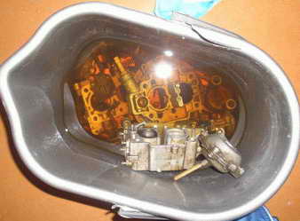

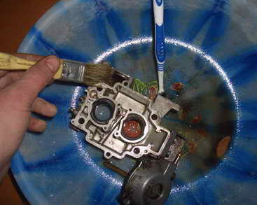

Комментарий к файлу: 29_крупное железо залил ацетоном на пару суток
CIMG3902.jpg [ 11.94 КБ | Просмотров: 3570 ]

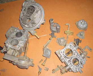

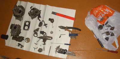

Комментарий к файлу: 28_маленькие детальки и прокладки сложил отдельно
CIMG3901.JPG [ 10.58 КБ | Просмотров: 3570 ]

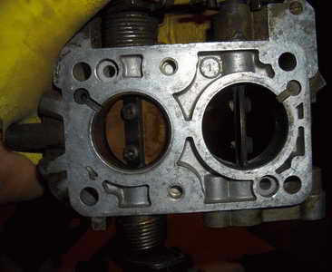

Комментарий к файлу: 27_итересно правильно ли настроены заслонки...может кто нить скажет какого диаметра сверло сувать при таком положении?
CIMG3899.JPG [ 12.91 КБ | Просмотров: 3570 ]

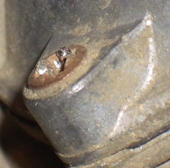

Комментарий к файлу: 26_какая то заглушка
CIMG3896.JPG [ 6.87 КБ | Просмотров: 3570 ]

Комментарий к файлу: помимо грязи которая осталась в ведре с ацетоном намыл еще много всякого г-на....так что мыл не зря..результат на лицо..
CIMG3915.jpg [ 8.52 КБ | Просмотров: 3564 ]

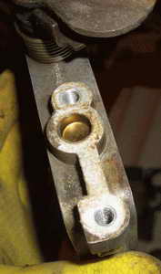

Комментарий к файлу: эта хрень была вместо электромагнитного клапана..на сколько это опасно..закручена до упора...
CIMG3910.jpg [ 2.35 КБ | Просмотров: 3564 ]

Комментарий к файлу: после пару суток замачивания все енто как следует оттер с очистителем карба...
CIMG3906.jpg [ 14.5 КБ | Просмотров: 3564 ]

насчет болта вместо клапана хх - оно так и должно быть.
