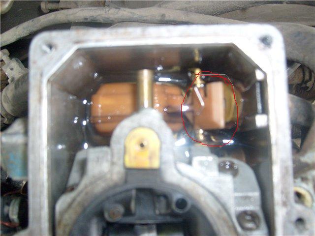

Вот картинка, чего там поджимать?

Я думал поплавки будут на крышке, вот здесь и стоит язычок.
eb7c0cba8d3c.jpg [ 41.73 КБ | Просмотров: 4825 ]

Отогнули железячку, вроде меньше коптит, но движок работает на честном слове и норовит заглохнуть, есть большая вероятность что где-то сосёт воздух. Не работает генератор, АКБ хватает на 5-10 минут работы. ::thinking::

Эй-эй ребята, не чудите. На этом карбе уровень в поплавковой камере не регулится. Счас вы наотгибаете, потом не будете знать откуда ветер и потом будете говорить, что это самые х..е карбы. Верни срочно все отгибы взад и читай тему "Карбюратор Motorkraft VV"
