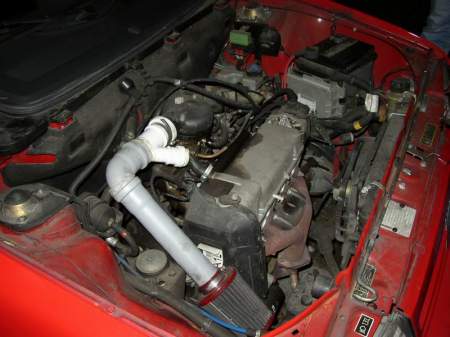

СообщениеДобавлено: Пт апр 17, 2009 14:49
Не придумал ничего лучшего, как спросить в этой теме у знатоков: как по-вашему такой колхоз имеет право на существование?
ПыСы: мопэд не мой - в нете наткнулся.

А вместо бензобака бачок от унитаза!!!!!!!!!!! :bye:
Работать будет, но радовать глаз - нет.

А это что? от мойки? Опять же нет забора горячего воздуха от выпускного коллектора. Хотя тройник может именно для этого стоит? Зимой одевается гофра и к выпускному? Но горячий от выпускного не дрлжен постоянно подаваться даже зимой. У меня специальный клапан для этого стоит. Когда движок холодный, даже летом, воздух в карб идет от выпускного. Дальше по мере прогрева клапан подает смешанный холодный и горячий.
